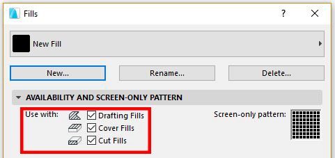

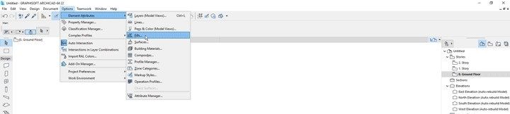

Archicadでは、[塗りつぶし]ダイアログボックスにおいて利用可能な各種塗りつぶし一式が提供されます。([オプション]→[属性設定]→[塗りつぶし])
塗りつぶしは、切断塗りつぶし、表面塗りつぶし、または作図塗りつぶしのいずれかとして使用できます。新しい塗りつぶしを作成する際、その塗りつぶしが属するカテゴリーを選択可能です。
  • 作図塗りつぶし: 作図塗りつぶしは組み立て要素には適用されません。作図塗りつぶしは塗りつぶしツールを使用して、手動で描画されるものです。
  • 表面塗りつぶし: 現在の塗りつぶしの種類を適用する場合には、スラブや屋根、シェル、メッシュ、モルフ、ゾーン、オブジェクトの設定ダイアログ、および材質設定ダイアログの3Dハッチングパネルのボックスにチェックを入れます。
  • 切断塗りつぶし: 現在の塗りつぶしの種類を適用する場合には、GDL要素(切断塗りつぶしを使用しているもの)の設定ダイアログ、もしくは組み立て要素(壁/スラブ/梁/柱/屋根/シェル/モルフ/メッシュ)のビルディングマテリアルダイアログボックスにチェックを入れます。画像塗りつぶしは切断塗りつぶしとして使用することができないため、ここではいくつかの制約が適用されます。
