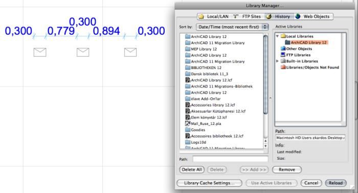

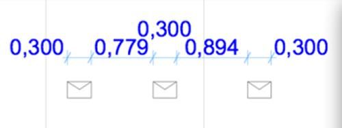

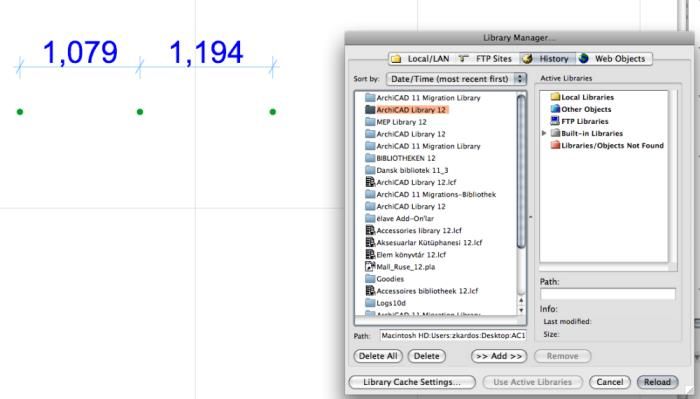

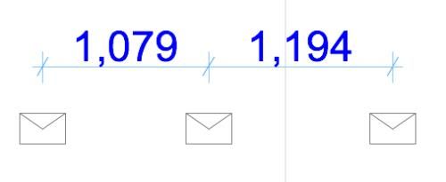

オブジェクトと寸法の関係
問題
いくつかのオブジェクトを寸法付きで配置した平面があります。平面を保存するときに、このオブジェクトにアクティブなライブラリが含まれません(黒色または緑色のドットになり、欠落するオブジェクトとして平面に表示されます)。このファイルをもう一度開いて、以前欠落していたオブジェクトを再び追加すると、寸法が間違った場所に配置されます。
原因
ARCHICAD12以降、いくつかの変更が行われました。現在平面を開くときに、寸法の再カウントも行われます。欠落したオブジェクトの場合、寸法は常にオブジェクトの中央に合わせられます。
解決方法
オブジェクトをライブラリに追加して、ファイルを保存し直します。ファイルを再び開くと、寸法はオリジナルの位置にあります。
