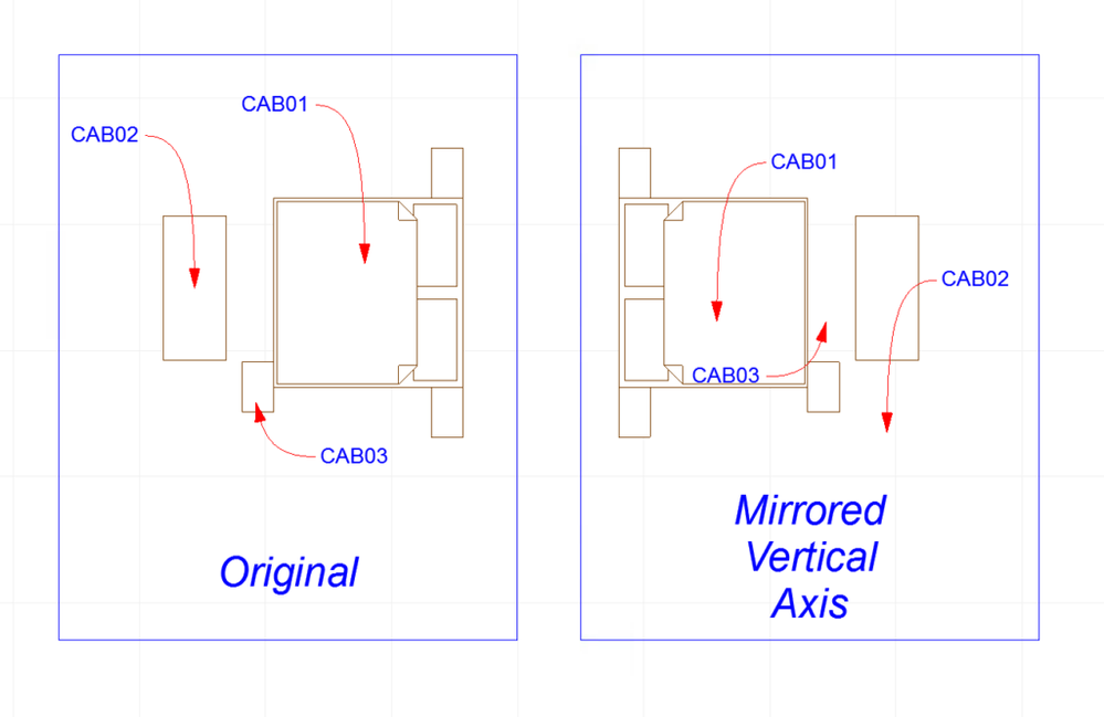

Archicad 20でArchicad 19プロジェクトを開くと、ラベルが移動する場合があります
影響を受けるバージョン: 20 |重大度: 回避策あり | ID: 201188
ミラーリングされたラベルと関連するラベルの位置を修正するArchicad 20の修正により、Archicad 20でArchicad 19ファイルを開くときにラベルの位置が正しくなくなる可能性がありす。
この問題は、Archicad 19のミラーリング後に手動で再配置された関連付けられミラーリングされたラベルで発生する可能性があります。Archicad 20では、これらの再配置されたラベルが移動する可能性がある元の問題を修正しました。

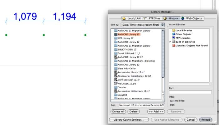

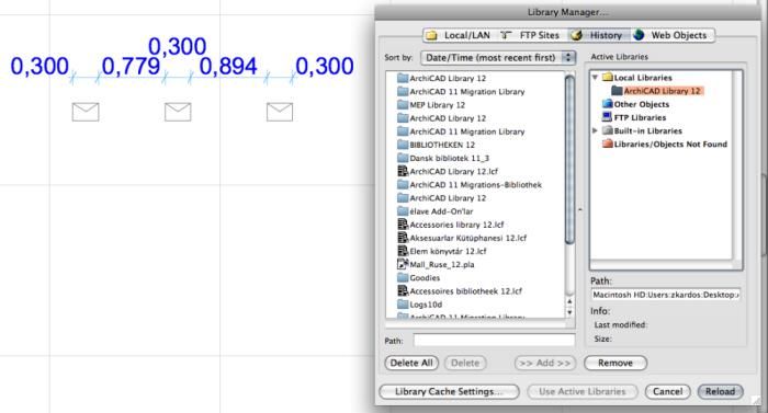

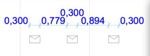

問題
寸法を使用してオブジェクトを配置したプランがあります。プランを保存するとき、このオブジェクトはアクティブなライブラリに含まれていません(プランに欠落しているオブジェクトとして表示される黒または緑のドットになります)。このファイルを再度開いて、以前に欠落していたオブジェクトを再度追加すると、寸法が間違って配置されていることが確認できます。
原因
Archicad 12以降、いくつかの変更がありました。現在、開かられているプランでは、寸法の再集計されます。オブジェクトが欠落している場合、寸法は常にオブジェクトの中心に収まります。
解決方法
オブジェクトをライブラリに追加し、ファイルを再保存します。再度開くと、寸法は元の位置になります。
