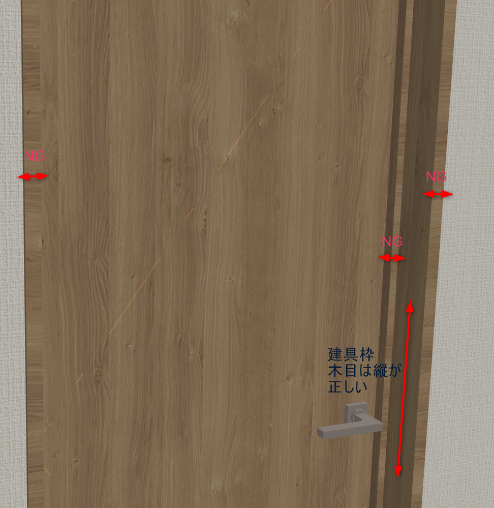

建具枠の木目を縦方向に統一したい

ドアオブジェクトのスクリプトを確認して検証してみました。
現状のモデルの作られ方だと、下図のような色分けのように材質を変更できるようには改良できそうです。
POLY_コマンド(面)、EXTRUDEコマンド(押し出し)で作っているので、これらのコマンドで定義している形状の面毎に材質が割り当てられるかは技術が無く不明です。
上記の改良で済ませようとすると、側面と上面の木目は共通になるので下図の木目方向の矢印を見ると、青と赤の関係がおかしいことになります。
形状の各面毎に材質が割り当てられた場合は青矢印の木目方向は解決できても、
赤矢印の木目方向は解決できないことになります。
今のオブジェクトをちょっと改良すれば解決するわけではなさそうですが、
技術的にはできますね。

Ishida様
検証頂き、ありがとうございました。
黄色矢印の部分だけでも揃っていると見栄えが良いですね。
ここで調整してみます。
おっしゃる通り、赤矢印の箇所は少し難しいと感じます。
