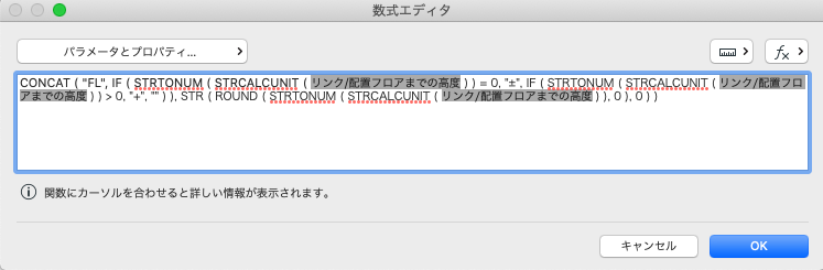

                      メッシュや屋根など、傾斜した高度以外の水平面のレベルでしたら、[ラベルツール]の自動テキストを使用して、一般パラメータ内「リンク/配置フロアまでの高度」を使う事も可能です。
                      さらに、プロパティマネージャの数式にて、FL+200などの接頭語を付け加える事も出来ます。お気に入りに入れておけば、どの場面でも利用できて便利ですよ。
                      数式(データタイプは文字列)
                      ーーーーーーーーーーーー
                      CONCAT ( "FL", IF ( STRTONUM ( STRCALCUNIT ( {Property:一般パラメータ/リンク\/配置フロアまでの高度} ) ) = 0, "±", IF ( STRTONUM ( STRCALCUNIT ( {Property:一般パラメータ/リンク\/配置フロアまでの高度} ) ) > 0, "+", "" ) ), STR ( ROUND ( STRTONUM ( STRCALCUNIT ( {Property:一般パラメータ/リンク\/配置フロアまでの高度} ) ), 0 ), 0 ) )
                      ーーーーーーーーーーーー
                      6 件のいいね!
                      返信
