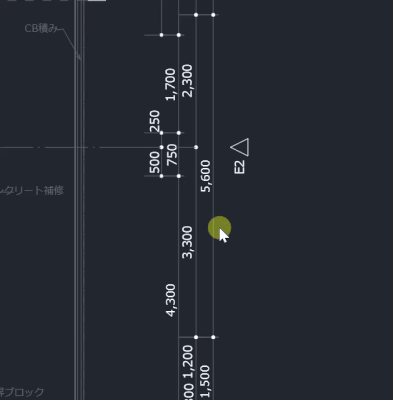

ArchicadとAutocad(あるいは類するDWG CAD)を使っている方に意見を頂きたいです。
ArchicadからDWG出力した際、一見すると正常に変換されたように見えますが寸法線を触ると全く違う表現になっていまします。
(びよーんと伸びます)
これは昔からそうだと思うんですが、皆さんどのように対処してますか?

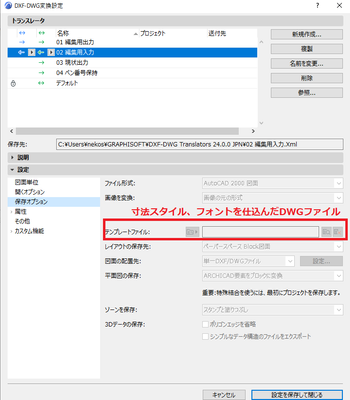

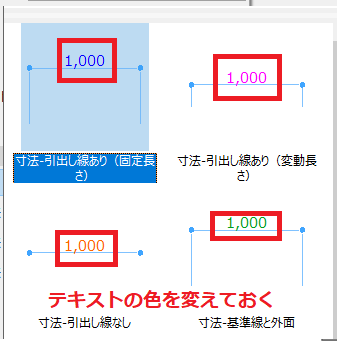

③と言い切りたいですが、どうしてもといわれたら①で対応しています。
弊社では、Archicadで入力の際にテキストを色分けしておいてもらいます。
DWG変換後、DWGに各色ごとのDWG側の寸法スタイルを入れたテンプレートに出力するよう設定します。
あとは赤い色の寸法を選択⇒DWGで該当する寸法スタイルに置き換えをします。
本当はここも自動でしたかったが、BIMと2Dの情報が不整合になるのを避けたく、、、あえて手のかかるようにしました。
モデル空間で全体やれば1回15分程度で終わるので、どうしても!っていう場合にだけ対応していました。③がいいけど😅
