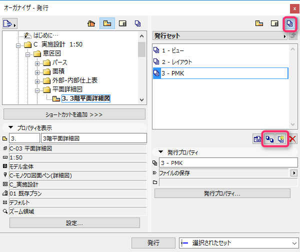

元の1つのプロジェクトファイルをモデルファイルとして、PMK図面を作成する発行セットを作成します。発行セットは、ナビゲータでも作成できますが、オーガナイザを使用すると容易に発行セットを作成できます。
ナビゲータの左上のボタンから、オーガナイザを表示をクリックします
オーガナイザの表示
オーガナイザから発行セットを選択し、新たにPMKファイル作成用の発行セットを作成します
既にモデルファイルにて発行用のビューを作成している場合は、「発行セットの複製」、新たに発行セットを作成する場合は、「新規発行セット」をクリックして作成します。PMKを保存する個所は「発行プロパティ」にて設定します。
オーガナイザで発行セットを新たに作成

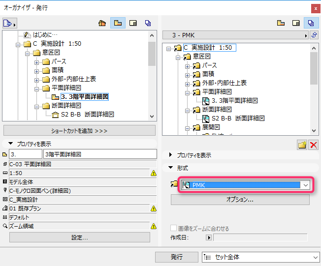

発行セットのファイルの保存形式をPMKに設定します
発行セット内にPMKとして作成したいビューをリストします。ビューと同じ構成のPMKを作成したい場合は、「ショートカットを追加」をクリックして作成します。個別にビューをPMKに作成したい場合は、左側をビュー一覧にして、右側に対象ビュー・フォルダをドラッグします。
ファイル形式をPMKに変更
これでモデルファイルからPMKファイルを発行することができました。「発行」をクリックすると、発行プロパティでして保存場所にPMKファイルが作成されます。

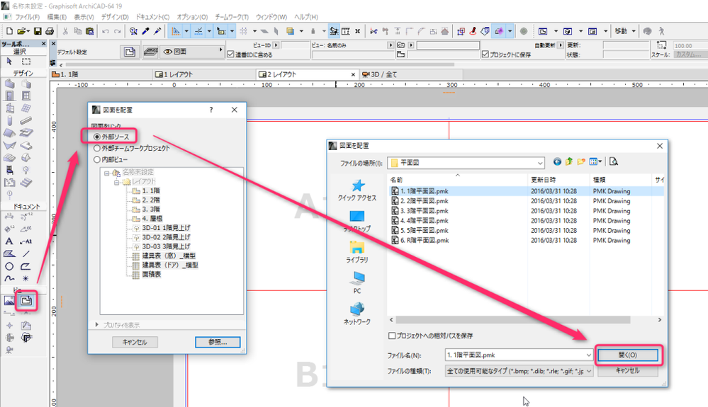

ドキュメントファイル、レイアウトともに新規作成する場合
ARCHICADを新規に起動しレイアウトブックにて、図面ツールを使用してPMK図面を配置します。外部ファイルになるため、図面を配置では「外部ソース」を選択して、該当PMK図面を選択します。
図面ツールからPMK図面を配置

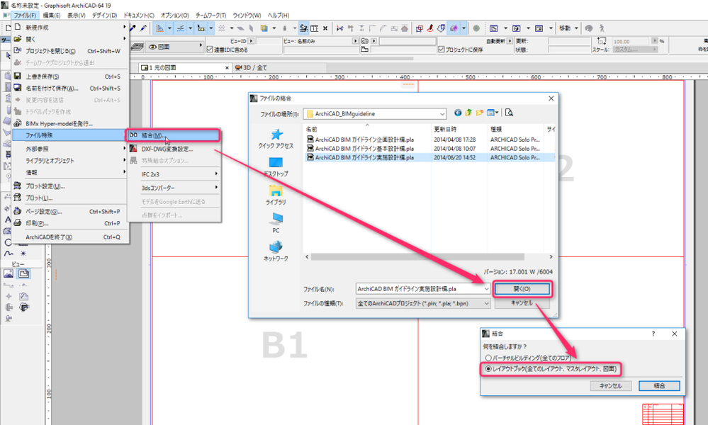

元プロジェクトからレイアウトを結合し、図面のリンクを変更する場合
新規でARCHICADを起動する迄は先ほどと同様ですが、既存のプロジェクトにて既にレイアウトブックを作成している場合は、結合してもってくることができあます。既に配置している図面等はそのまま来ますので再度レイアウトブックを作成する手間を省くことができます。既に配置しているビューは依然のままのため、結合後は各図面のリンクをPMK図面に切り替える必要があります。
レイアウトブックを結合
結合後に、レイアウトブックに配置されている図面をPMK図面にリンクするよう修正します。
図面のリンクをPMK図面に変更

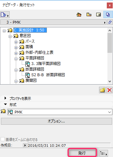

更新手順1.モデルファイルからPMK図面を発行する
図面を更新するには、先にモデルファイルからPMK図面を発行し、その後ドキュメントファイルで配置しているPMK図面を更新します。まずモデルファイルの発行セットから「発行」をクリックしてPMK図面を発行します。
20160331_007

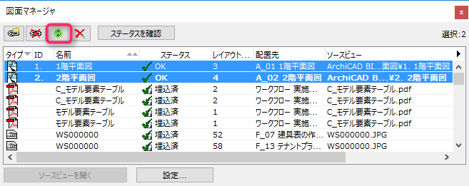

更新手順2.ドキュメントファイルで配置図面(PMK図面)を更新する
次に、ドキュメントファイルで図面マネージャから発行されたPMK図面を更新します。
図面マネージャで更新
