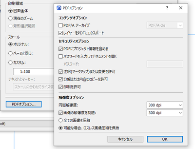

PDFのファイルサイズと塗りつぶしの選択
通常、ARCHICADから2D形式(PDF、DWG、DWF等)で保存されたファイルは、図面内で用いられている塗りつぶしや線の種類によってファイルサイズが大きくなります。「シンボル」塗りつぶしおよび「シンボル」線がDWGやPDFで分解されると、ARCHICADでは1本の線だったものが数千、あるいは数万本の小さな線に分割される場合があります。大きなファイルサイズのPDFやDWGを生成する高密度の塗りつぶしまたは線種の典型例は、砂利を表す塗りつぶしや太い点線です。上述したように、シンボル塗りつぶしはP...

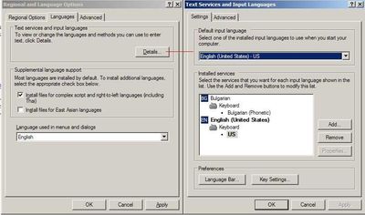

フォント/文字 - トラブルシューティングガイド
PostscriptフォントがPDFで表示されない この問題については、「PDFトラブルシューティングガイド」を参照してください。 Macの特殊文字 該当バージョン:16 | 重大度:回避策を適用可能 | ID:158311 注記:この問題はARCHICAD 17リリースバージョンで修正されています。問題特殊言語文字がMacで正しく表示されません。 原因 システムの言語設定が、使用している入力言語と一致していないことが原因として考えられます。 解決方法 [システム環境設定]の[言語とテキスト]の...

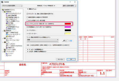

マスタレイアウトの同一カラーを変更する
レイアウトのマスタレイアウトに表示されている項目のカラーを調整したい場合は、[作業環境]>[画面オプション]で行います。 [オプション]>[作業環境]>[画面オプション]「レイアウト上のマスター項目に同一カラーを使用する:」の項目のカラーを変更します。
layoutmaser_color

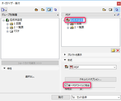

レイアウトを1つのPDFファイルにまとめて発行する
レイアウトブック内の図面を1つのPDFファイルとしてまとめて発行するには、発行セット上で設定します。発行セットを開き、出力する図面をまとめているフォルダを選択すると、「形式」にて「単一PDFファイルに結合」をチェックすると1つのPDFファイルにまとめることができます。
単一PDFに結合
