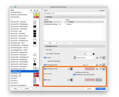

表現の上書きの組み合わせの管理の簡略化
ルールの検索とセットへの追加 表現の上書きセットを作成する場合、一度に1つのルールだけを検索してセットに追加するのは時間がかかる場合があります。この作業をより速く進めるために、表現の上書きセットで複数のルールを一度に追加できるようになりました。 表現の上書きで生産性を向上 Archicadの表現の上書きは、線、塗りつぶし、材質を使用してモデル要素のデフォルトの外観を上書きし、非可視データ(メタデータとも呼ばれる)を自動的に可視化できる多用途な機能です。 Archicad 26の以下の機能により、...
GabrielDantas_0-1653304822537.png GabrielDantas_1-1653304822540.png GabrielDantas_2-1653304822542.png GabrielDantas_3-1653304822544.png

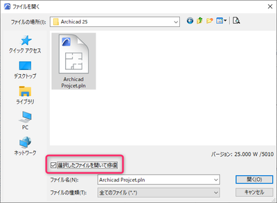

「修復して開く」では何を修復しますか?
「修復して開く」はArchicadで最も便利なコマンドの1つで、多くの一般的な問題の解決策です。修復プロセスの目的は、損傷したファイルを物理的に修復することです。破損すると、ファイルの1つまたは複数の部分が破損または失われます。 Archicad PLANファイルには、多くの異なるデータ構造(モデル要素、注釈、詳細、断面、レイアウト、フロア、カテゴリ、属性など)、これらの構造の間にはつながりと関係があります。ファイルには代用できない非常に重要な部分があります。 修理プロセスは、3つ段階で主に構成...

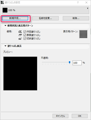

塗りつぶしについて
塗りつぶしと は、プロジェクトの各要素を識別し、装飾する上で役立つ、幾何学形状の2Dのハッチングパターンです。また、塗りつぶしは3Dウィンドウと3Dドキュメント上の材質を装飾する際にも使えます。 Archicadでは、[塗りつぶし]ダイアログボックスにおいて利用可能な各種塗りつぶし一式が提供されます。([オプション]→[属性設定]→[塗りつぶし]) 塗りつぶしは、切断塗りつぶし、表面塗りつぶし、または作図塗りつぶしのいずれかとして使用できます。新しい塗りつぶしを作成する際、その塗りつぶしが属する...

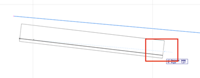

参照線とスナップガイド - トラブルシューティングガイド
参照線の問題 参照線では平行スナップインジケータが表示されない 問題 参照線に平行線を描画しようとすると、スナップガイドの平行線インジケータが表示されません 解決方法 回避策:参照線にスナップガイドを適用します。これで、平行インジケータが表示されます 配置した参照線ガイドの移動に関する問題 問題 既に配置されている参照線の移動は、切断面の移動とは異なります。(Click-drag-clickメソッドの代わりにClick-drag-releaseメソッド) 解決方法 回避策:マウスの主ボタンを押し...
平行スナップインジケータがオン 平行スナップインジケータをオフ 参照線をドラッグ 参照線をドラッグ

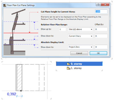

2D モデリング/編集 - トラブルシューティングガイド
ポリゴン要素の辺または点をオフセットしたり、寸法を配置したりする場合のカーソルとフィードバックの位置が正しくありません 影響を受けるバージョン:19 |重大度:回避策あり| ID:199288注: この問題はArchicad 19 Update4013で修正されました 問題: 辺または点をオフセットしようとしたり、寸法を配置したりする場合、特定の状況では、参照点、したがって終点または辺が間違った結果になる場合があります。 解決方法: この問題はArchicad 19 Upadate 4013で修...

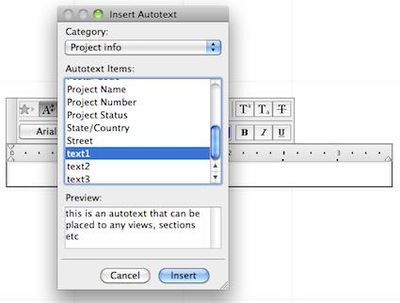

自動テキストを使用した注釈
参照: Archicadヘルプの自動テキストを挿入する方法 。プロジェクト情報のデータベース は、注釈の場所として使用できます。これらの注釈は、自動テキストを使用してプロジェクトに 挿入できます。注釈が複数のビューに属するプランで作業している場合は、自動テキストをプロジェクト情報に簡単に保存できるため、変更が必要なときはいつでも、テキストを1か所で変更できます。複数行の説明には、右側の小さな矢印を使用します。プロジェクト情報のXMLの保存/読み込み機能を使用すると、注釈を次のプロジェクトにエクス...

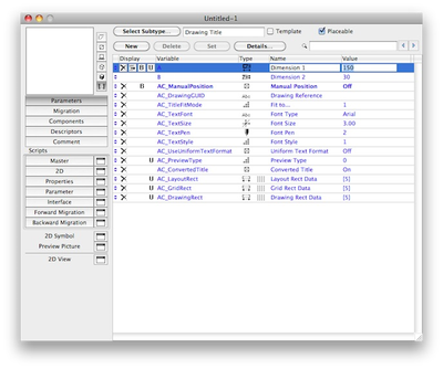

自動テキストで簡単な図面タイトルを作成する方法
この記事は、カスタムの図面タイトルを作成する方法をお伝えします。 Archicadヘルプの"新しいタイトルタイプの作成"セクションに図面タイトルを作成する方法がありますが、この記事では別の非常に簡単な方法について説明します。ステップ1:新しいオブジェクトを作成する ファイル/ライブラリとオブジェクト/新規オブジェクトに移動します。サブタイプの選択ボタンをクリックしてサブタイプ階層ウィンドウを呼び出し、図面タイトルを選択します。これにより、デフォルトの図面タイトルのメインパラメータが読み込まれます...

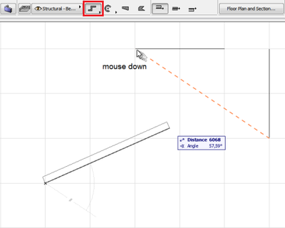

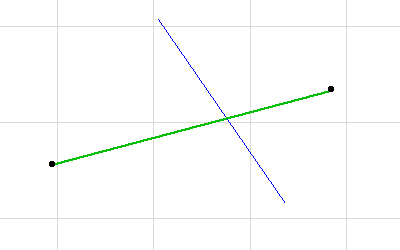

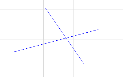

線を分割する方法
Archicadで線を分割する方法はいくつかあります。以下に、いくつかの基本的な方法について説明します。(おそらくあなたが思い付くことができる他の方法がありかもしれません)。 別の要素で線を分割 この例では、水平に近い線を他の線で切断します。こちらを行うには、1.ほぼ水平の線分を選択します。2.線ツールに切り替えます(Altキーを押しながら線をクリックすると、クリックした線の設定が線ツールのデフォルト設定になります)。3.分割する他の線にカーソルを置き、CTRLキーを押しながらクリック(Wind...
CutLine_WithLine1.png CutLine_WithLine2.png CutLine_WithLine3.png CutLine_WithLine2.png

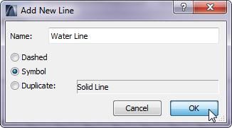

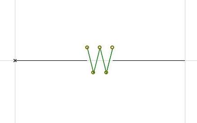

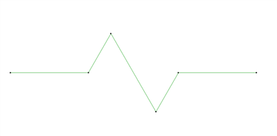

カスタム線種を作成する方法
シンボル線種を作成する 特別な例として、文字を含む線種を作成する方法を示していますが、説明されている手順は、任意のカスタム線種に適用できます。カスタム線種を作成する場合、線、円弧、ホットスポットなどの最も単純な描画要素を使用して、シンボルのステンシルを平面図に描画します。テキストブロックはもちろん、ポリラインやスプラインも使用できません。これは、線を使用して文字を描画する必要があることを意味します。 線種が複雑になる可能性があるため、線種のステンシルで円弧を使用しないことをお勧めします。もちろん...

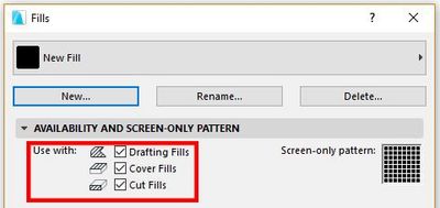

カスタム塗りつぶしを作成する方法
新しい塗りつぶしを作成するには、[オプション]/ [要素] [属性]/[塗りつぶし]パネルを開く必要があります。そこで既存のすべての塗りつぶしを編集して新しい塗りつぶしを追加できます。[新規...]ボタンをクリックすると、無地塗りつぶし、シンボル塗りつぶし、画像塗り つぶしを新しく作成するか、既存の塗りつぶしを複製するかを選択できます。シンボルを最初から作成しましょう。まず、2Dウィンドウでスケッチする必要があります。線、円弧、塗りつぶし、およびホットスポットを使用してパターンを描画した後、パタ...

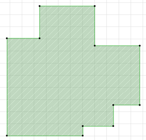

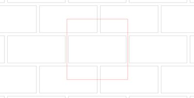

ハッチングパターンの作成
ARCHICADでは単線や塗りつぶし、画像からハッチングのパターンを作成する事ができます。本記事では単線からのパターン作成について解説いたします。45二丁タイルを例として作成していきます。下記はARCHICADの平面ビューで線を使用して全体像を作成しました。ここからハッチングに必要なパターン部分のみを残し、削除します。枠線が今回のパターンの必要部分となります。パターンを作成する際はパターンの最小構成パターンを考える事が重要となります。赤枠線内部以外の線を削除しました。次に線を選択し、右クリックか...
タイル1 タイル2 タイル3 タイル4

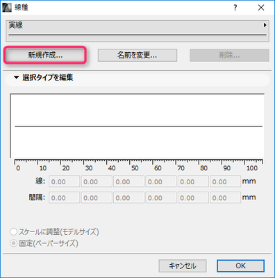

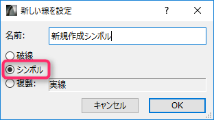

シンボル線種を作成する
オリジナルの線種を作成するには、「シンボル線種」を新しく作成します。線種については、[線種]ダイアログボックスをご覧ください。手順1: オリジナルの線種としたい線分を平面上に作成し、コピーします。 手順2: [属性設定]>[線種]をクリックし、シンボル線種を新規作成します。 手順3:「線要素を貼り付け」をクリックして、コピーした線種を貼り付けます。 線、間隔、サイズを調整して[OK] をクリックすると新しく線種が作成されます。
線分の作成 新規作成 「シンボル」を選択 線要素を貼り付け

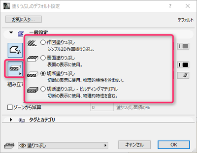

塗りつぶし種類の切り替え
ARCHICADのモデル表示オプション内の塗りつぶし種類は、4種類のカテゴリから選択します。 ビュー登録時や外部ファイルにエクスポートする際に関連する項目になるため、用途に応じて塗りつぶし種類を変更します。詳細は、塗りつぶしツールの設定、塗りつぶしカテゴリをご確認ください。
モデル表示オプション 塗りつぶしの設定
