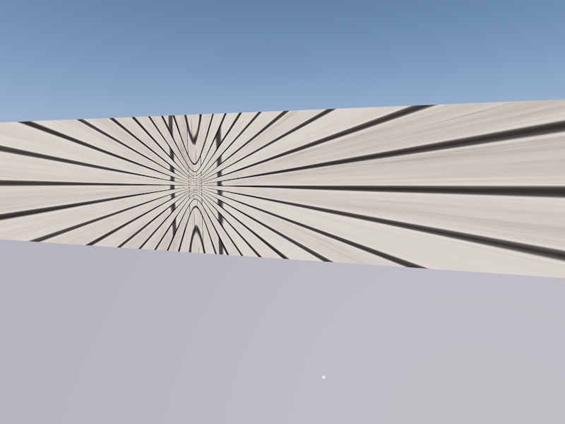

グラデーション: 3Dタイプの場合のテクスチャの不整合
Cinerender Redshift

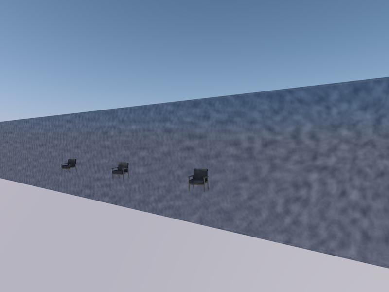

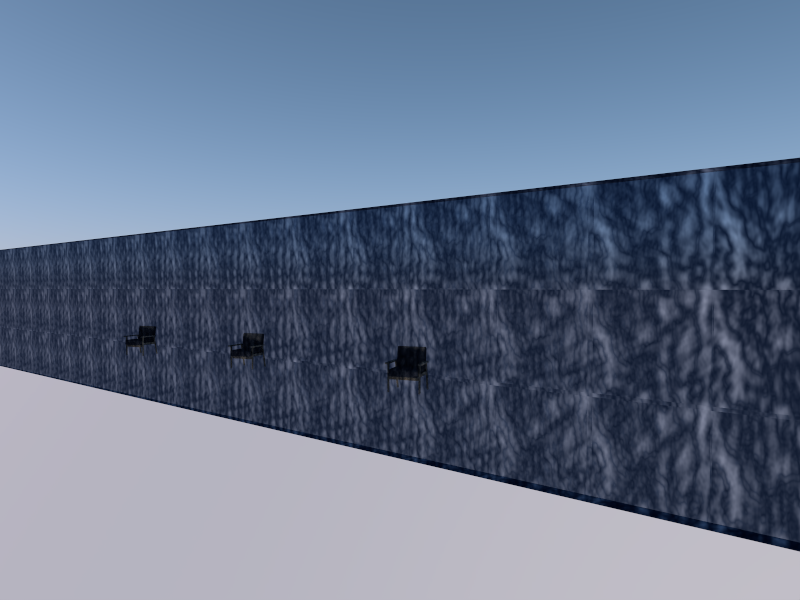

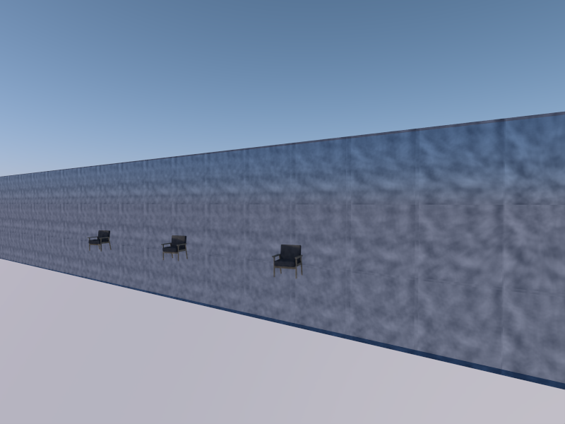

タービュランス(シンプル)
Cinerender Redshift

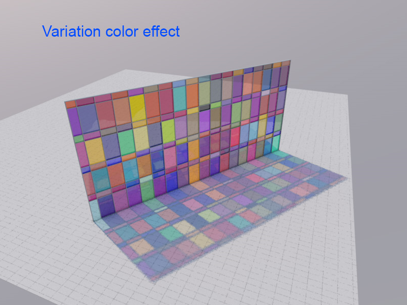

バリエーション
Cinerender Redshift

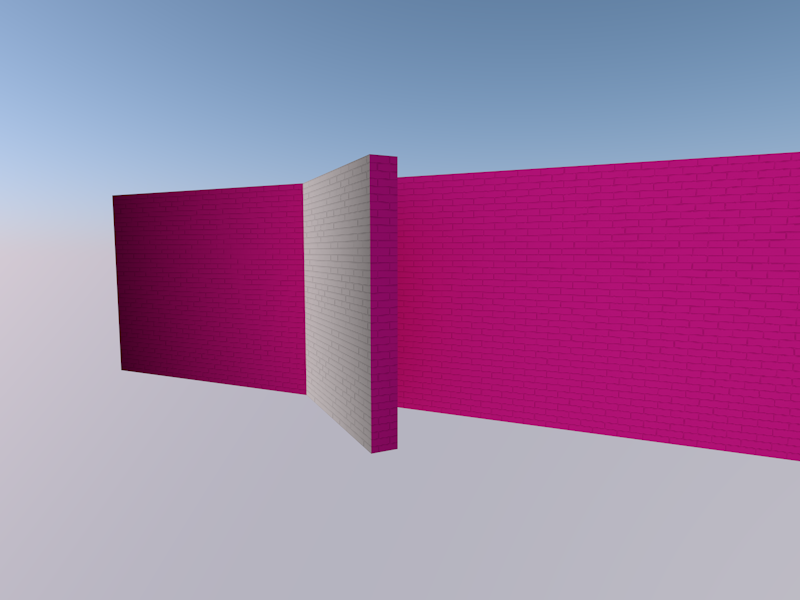

デフォルトの基本テクスチャの場合、次の設定を行うことをお勧めします。

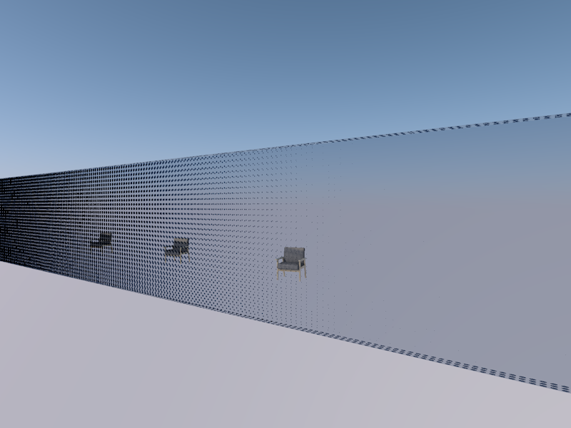

  • 空気: アルファチャネル のカラーレイヤーが機能せず、テクスチャがレンダリングで完全に見えなくなります
  • 群葉 - 葉 大 小: 太陽がテクスチャを強調するため、材質設定で 反射のチャンネル をオフにする必要があります。

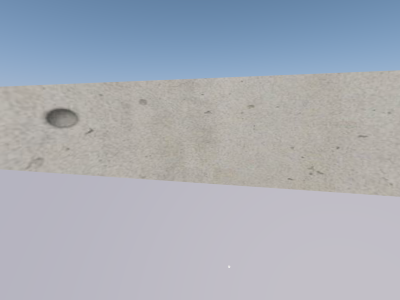

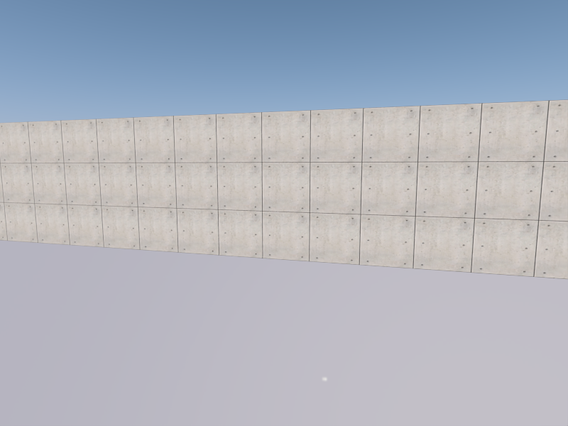

  • コンクリート - 02: 低品質 のプリセットを使用してレンダリングすると、テクスチャが大幅に悪化します(品質が高いほどテクスチャバッキングが向上します)
  • 断熱材 - グラスウール:材質設定のアルファチャンネル をオフにする必要があります
  • 金属 - ニッケル: レンダリングでテクスチャが黒になります。これを回避するには、反射チャネル をオフにする必要があります(他の金属はアルファ層と反射層のためにデフォルトと異なる場合があります)
  • 舗装 - レンガ: カラーチャンネル (テクスチャ設定)の最初のノイズレイヤーを使用しない 、またはノイズレイヤーの混合モード混合強度の値を変更することで、テクスチャを微調整できます。

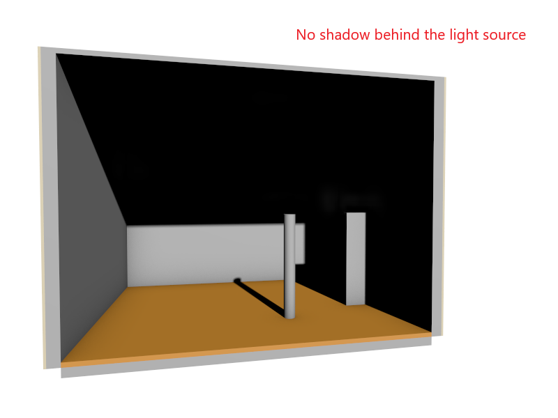

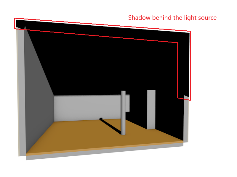

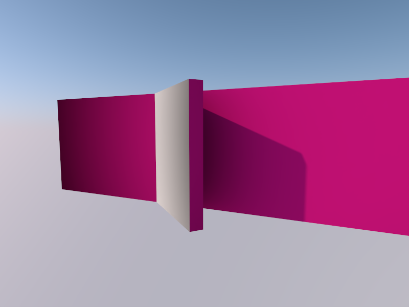

平行光: Redshiftでは、光源の後ろに影はありません
Cinerender Redshift

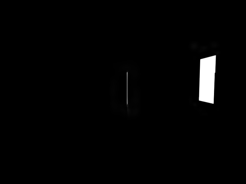

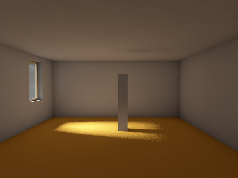

窓光源: グローバルイルミネーションなしでは近くの材質を照らさないか、明るすぎます
Cinerender Redshift
