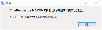

「CineRender by MAXONアドオンが予期せずに終了しました。」というエラーメッセージを解決する方法
影響のあるバージョン: ARCHICAD 21 | 重要度: 解決法あり 問題 CineRenderエンジンで3Dモデルのレンダリングを開始しようとしたとき、レンダリングが開始されず、下記のエラーメッセージが表示されます: "CineRender by MAXON で予期せぬエラーが発生しました。ARCHICADを再起動する必要があります。" 解決方法その1 このエラーメッセージは、いくつかの理由により表示されまが、CineRender R18エンジン(ARCHICAD21)の共通の問題であり、...

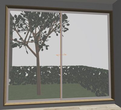

窓ガラス越しに見ると植栽が表示されない
3DウィンドウやBIMxで室内から外を見たとき、生垣や植栽の葉が消えている場合があります。消えている要素の材質の設定を確認してください。今回の「樹木モデル シンプル1」ですと、『群葉-葉 木 小』になります。オプション>属性設定>材質設定を開きます。・効果>透過率の数値を『0』・テクスチャ>アルファチャンネル効果>透過のチェックを外します。 生垣や、葉が表示されました。BIMxにはきだしたときも同様に表示されます。

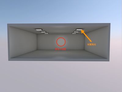

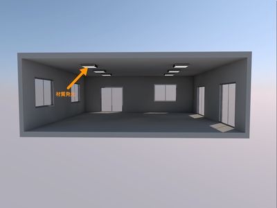

レンダリング時間の短縮の基本
*窓がある部屋の場合...CineRenderのレンダリング設定にある太陽光とGI(グローバルイルミネーション)を使うことで、光源を配置せず、材質の発光のみでレンダリングすることで、時間を大幅に短縮できます。 *窓はないが、室全体を明るくしたい場合...現実の照明とは違い、全ての照明器具に光源を適用するのではなく、「明るい光源」を1つ配置し、他の照明器具は材質の発光で光っているように見せ、レンダリング時間の短縮を図ります。 このとき、「明るい光源」の設定で、光源設定>基本光源パラメータ>「フォー...

材質を発光させる
CineRenderでは、材質設定を行うことで、『材質発光形状』を作成することができます。オプション>属性設定>材質から、「材質設定」を開きます。発光させたい材質を選択し、CineRender設定>発光にチェックします。明るさの数値を入力します。目安として、50~150くらいが綺麗に見えます。参考:発光(CineRender材質チャンネル)
