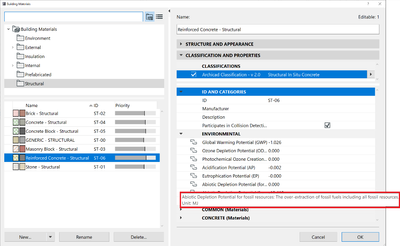

新しいビルディングマテリアルのプロパティは、環境プロパティグループにあります。
環境ビルディングマテリアルプロパティの説明
プロパティ名にカーソルを合わせると、説明が表示されます。
グループの最後のプロパティはデータソースで、ÖKOBAUDATデータベースで選択したビルディングマテリアルのページに移動するためのリンクです。
