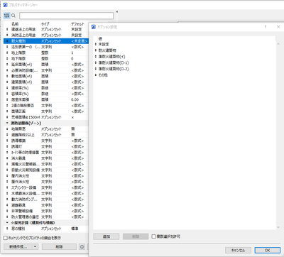

                      数式エディタで屋内消火栓の設置条件を判定したのですが、数式をどう入れれば良いか分かりません。
                      イメージとしては、
                      ①一般条件と地階無窓を判別する
                      ②一般条件は③の式へ、地階無窓は④の式へ
                      ③一般条件の場合の防火対象物の種別、構造、内装制限の条件と延べ床面積で判別する
                      ④地階無窓の場合の防火対象物の種別、構造、内装制限の条件と延べ床面積で判別する
                      このような数式を1つの式で組み立てるには、どうすれば良いでしょうか?
                      どの関数を使えば良いかすら分からないレベルですので、説明がざっくりで申し訳ありません。
                      アドバイス頂ければ大変助かります。よろしくお願いいたします。

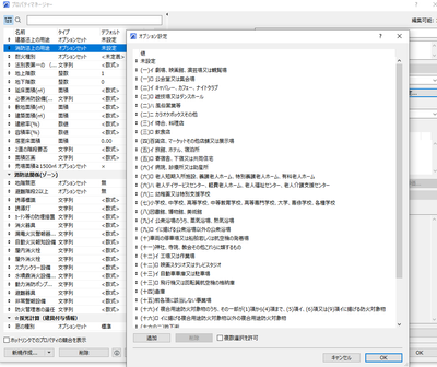

                      一つの式で、という要望を満たせているかは微妙ですが、恐らく前提となる条件は面積、用途、地階無窓階の有無と耐火種別と思います。
                      なので、消防法上の用途を選択するプロパティ①「消防法上の用途」と、
                      無窓、地階の判定のプロパティ②「地階無窓」と、
                      プロパティ③「耐火種別」を作成し、
                      あとは、各条件に沿って数式を組んでいきます。
                      使うのはIFS、AND、OR関数(関数の文章を短くするならCONTAIN関数もおすすめ)を使うと作成できると思います。

                      IFS(AND ( ( CONTAINS ( "(一)", {Property:建基法関係(ゾーン)/消防法上の用途} ),
                      OR ( AND ( {Property:消防法関係(ゾーン)/地階無窓} = "無", {Property:建基法関係(ゾーン)/耐火種別} = "その他", {Property:ゾーン/測定面積} >= 500 m2 ),
                      AND ( {Property:消防法関係(ゾーン)/地階無窓} = "無", CONTAINS ( "準耐火建築物", {Property:建基法関係(ゾーン)/耐火種別} ), {Property:ゾーン/測定面積} >= 1000 m2 ),
                      AND ( {Property:消防法関係(ゾーン)/地階無窓} = "無", {Property:建基法関係(ゾーン)/耐火種別} = "耐火建築物", {Property:ゾーン/測定面積} >= 1500 m2 ),
                      AND ( {Property:消防法関係(ゾーン)/地階無窓} = "有", {Property:建基法関係(ゾーン)/耐火種別} = "その他", {Property:ゾーン/測定面積} >= 100 m2 ),
                      AND ( {Property:消防法関係(ゾーン)/地階無窓} = "有", CONTAINS ( "準耐火建築物", {Property:建基法関係(ゾーン)/耐火種別} ), {Property:ゾーン/測定面積} >= 200 m2 ),
                      AND ( {Property:消防法関係(ゾーン)/地階無窓} = "有", {Property:建基法関係(ゾーン)/耐火種別} = "耐火建築物", {Property:ゾーン/測定面積} >= 300 m2 ) ) ), "〇",TRUE, "" )
                      IFS関数はIF関数の複数形で、今回は用途(一)にのみ言及しましたが、これを全用途分繰り返すと完成すると思います。
                      難しそうに見えますが1つ作ってしまえば構造は単純なのと、用途によっては複数用途まとめて数式を作れます。EXCELなどで整理しながら作成するとわかりやすいかもしれません。
                      上記の数式はユーザーマニュアルを見るとわかりやすいと思います。
