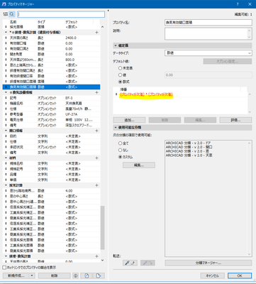

プロパティマネージャーのプロパティ値を#のところに読み込まれるようになっていますが、プロパティマネージャーが持つGUIDとラベルに登録されているGUIDが一致していないために#のままになっているようです。
ラベルを選択して、Ctrl+Shift+OでGDLの編集画面に行きます。
下図の黄色マーカーのところがプロパティのGUIDですが、これがプロパティマネージャーに登録されているプロパティのGUIDと異なっています。
プロパティのGUIDの確認のやり方はこちらです。
メニューバーのウィンドウ > パレット > 分類とプロパティ から
分類とプロパティ設定パレットを表示します。
窓を選択して、表示されるプロパティからGUIDを知りたいプロパティにカーソルを合わせて
右クリックすると「選択したプロパティをダンプ」が表示されるのでクリックします。
メニューバーのファイル > 情報 > セッションレポート から
プロパティのGUIDが確認できます。
※セッションレポートの内容を全て選択して削除してから分類とプロパティ設定パレットの「選択したプロパティをダンプ」をすると分かりやすいです。
GDLの2Dスクリプト画面上のGUIDの値を対象のプロパティのものに変えると下図のように表示されるようになります。
この時、一番下の「換気有効開口面積」については「#換気有効開口面積」となっているのは下図のようにプロパティが欠落しているためプロパティ名が表示されている状況です。
GRAPHISOFTがこの辺りを再整備してくれるのを待つか、上記のやり方でGDLの調整をしてみると良いと思います。
プロパティのGUIDが確認できます。
