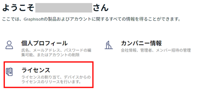

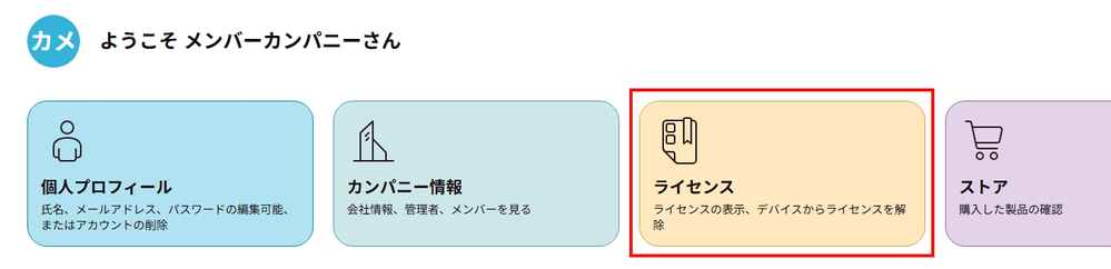

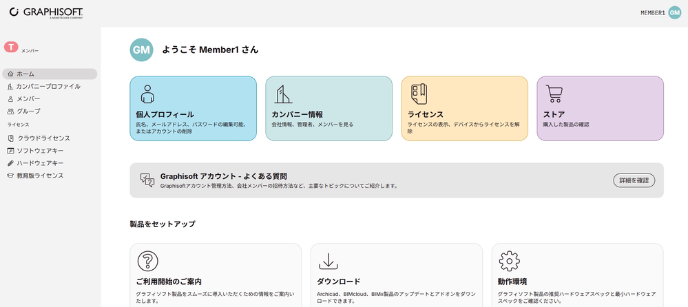

クラウドライセンスをご購入いただいた後は、https://graphisoftid.graphisoft.comでライセンスの確認および管理を行うことができます。Graphisoft IDでサインインすると、個人プロファイルの管理、会社情報の確認、利用可能なライセンスに関する情報の取得ができます。
製品の種類にかかわらず、たとえ自社のアカウントを代表してライセンスを購入した場合でも、ライセンスをご自身のGraphisoft IDに割り当てる必要がありますのでご注意ください。

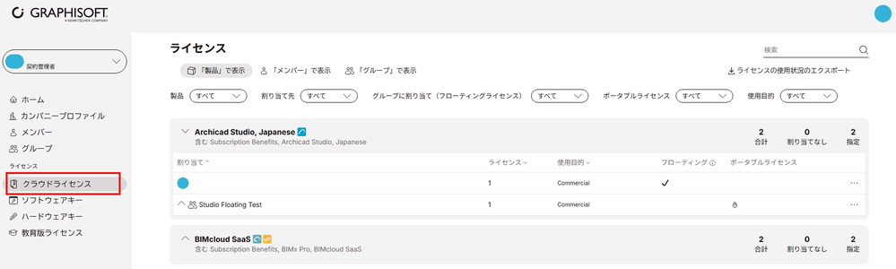

ライセンスメニューを選択すると、お使いのクラウドライセンスを確認できます。

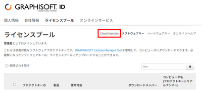

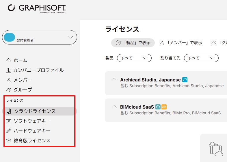

ライセンスページでは、クラウドライセンス、ソフトウェアキー、ハードウェアキー、教育版けライセンスのいずれかのカテゴリを選択できます。

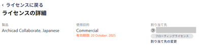

クラウドライセンスタブを選択します。このページでは、現在利用可能なクラウドライセンスと、使用ライセンス(商用、体験版、テクノロジープレビューなど)や、ライセンスがフローティング、ポータブル、またはそのいずれでもないかといった基本情報を確認できます。

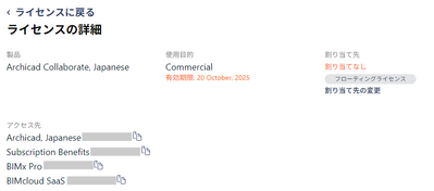

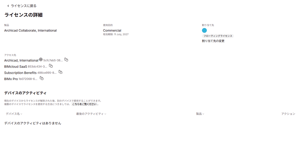

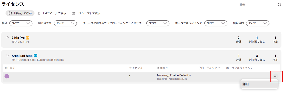

ライセンスの近くにある「...」アイコンと詳細タグから、詳細ページにアクセスすると、クラウドライセンスに関するさらに詳しい情報を確認できます。
ご契約のサブスクリプションの内容に応じて、以下の製品やサービスをご利用いただけます。
  • Archicadローカル版
  • BIMcloud Software as a Service
  • BIMx Pro
  • Maxon Redshift、Library Part Maker、PARAM-Oなどへのアクセスといったサブスクリプション特典。詳細についてはこちらのドキュメントをご確認ください。

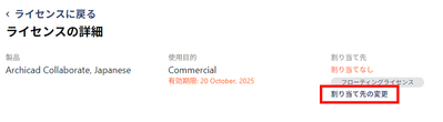

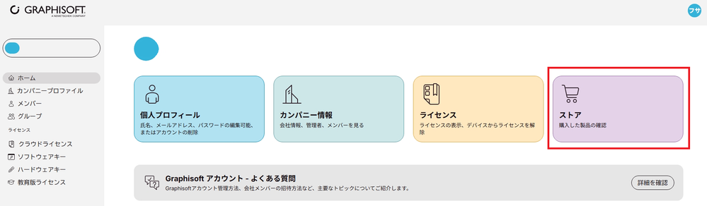

ライセンスが追加で必要な場合は、左側のメニューからホームタブを選択し、ストアをクリックして必要な数だけ追加のサブスクリプションをご購入ください。新しく購入したライセンスは、数分以内にライセンス管理ポータルで利用可能になります。

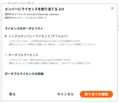

Graphisoft IDへのライセンスの割り当て
クラウドライセンスを使用する前に、Graphisoft IDアカウントにライセンスを割り当てる必要があります。これはご自身のアカウントでも、ご自身が管理者または契約管理者を務めるカンパニーに所属する他のアカウントでも構いません。ライセンスは選択したGraphisoft IDアカウントに直接割り当てられ、関連する製品をダウンロードして有効化できるようになります。ライセンスは、いつでも同じカンパニーに所属する他のメンバーに移すことができます。Adobe PhotoshopやSolibriなど、他の製品でも同様のライセンスをご利用になったことがあるかもしれません。アカウントへのライセンス割り当て方法については、こちらの記事に記載されている手順に従ってください。

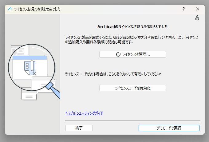

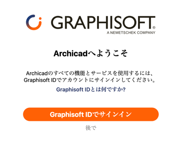

Graphisoft IDでサインインすることで、Archicad用のクラウドライセンスを有効化できます。認証情報を正しく入力し、インターネット接続が安定していることを確認してください。
ユーザー名とパスワードを入力してサインインします。これで完了です。

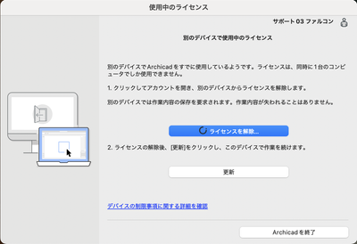

複数のデバイスでArchicadを使用したい場合もあるでしょう。2台目のデバイスでGraphisoft IDにサインインすると、Archicadは使用中のライセンスに関する通知を表示します。
ライセンスを解除し、更新ボタンを選択してライセンスを移動します。
なお、この時点で1台目のコンピュータではArchicadがまだ実行中であるため、そのコンピュータのライセンスが利用できなくなったことを知らせるメッセージが表示され、プロジェクトの保存を促されます。そのため、このようにライセンスを離れた場所から移動しても、データが失われることはありません。未保存の変更を保存することも、1台目のコンピュータでライセンスを再度有効化して後で作業を続けることも可能です。

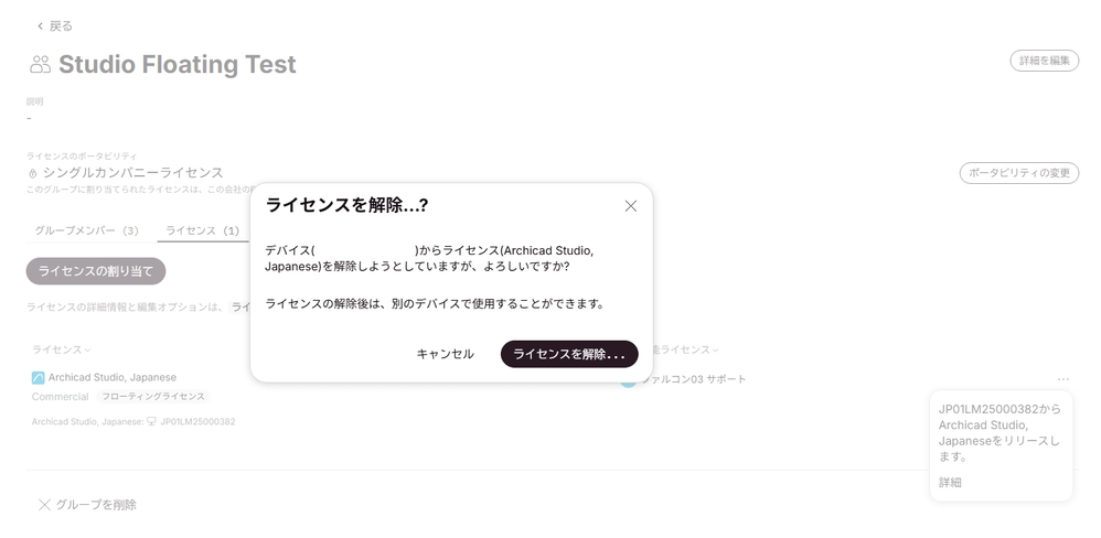

https://graphisoftid.graphisoft.comにアクセスし、Graphisoft IDアカウントでサインインします。ライセンスメニューのクラウドライセンスページで、現在ライセンスが使用されているデバイスを確認できます。「...」(ライセンス詳細)アイコンをクリックし、デバイスから解除を選択すると、現在のデバイスからライセンスを解除できます。
解除の確認を求められます。
ライセンスを解除を選択して処理を完了します。なお、ライセンスを解除した時点で1台目のコンピュータでArchicadがまだ実行中の場合、そのコンピュータのライセンスが利用できなくなったことを知らせるメッセージが表示され、プロジェクトの保存を促されます。データの損失を防ぐため、デバイスを切り替える前に必ず変更を保存してください。

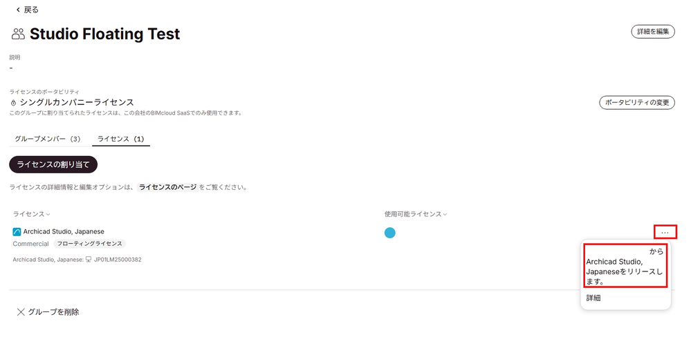

フローティングライセンス
チーム内でのライセンス配布にさらに柔軟性が必要ですか?クラウドライセンスはフローティングにすることができ、特定のユーザーに割り当てることなく、必要に応じて使用することができます。
