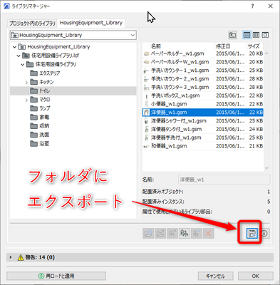

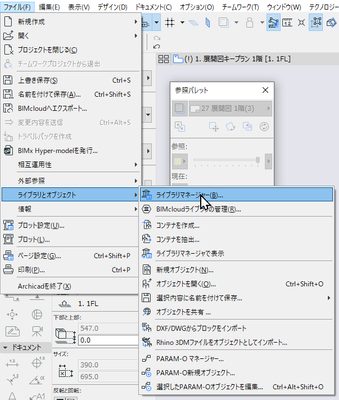

■オブジェクト名の変更
名前の変更は可能です。
デフォルトで入っているものを上書き保存はしない方が良いでしょうから、ライブラリマネージャからエクスポートしてください。
実質、別名保存のような感覚で扱えます。

■オブジェクト名の変更
名前の変更は可能です。
実質、別名保存のような感覚で扱えます。
