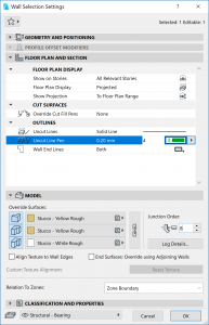

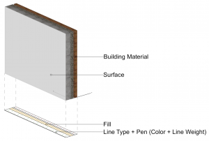

属性とは何ですか? 属性は、他の要素と対話するときの外観と動作を定義するARCHICAD要素の最も基本的な特性を保持します。要素の属性は、要素の設定ダイアログで選択および変更できます。   attributes-1-300x202.png      wall-settings-193x300.png
ARCHICADテンプレートには多数の属性が含まれているため、基本的な設定の構成に時間を費やすことなく、それらを使用して作業を開始できます。これらは最初から必要な属性です。 これらの属性は、プロジェクトの後半で使用されます。 後で、新しい属性を作成するか、既存の属性を変更して、独自のカスタム属性を作成できます。テンプレートには、すべてのツール(壁ツール、スラブツール、窓ツールなどの3D要素ツール、および寸法ツール、テキストツール、ラベルツールなどの2D要素ツール)のデフォルト設定も保存されます。お気に入りは、よく使用されるツールのデフォルト設定の保存された組み合わせです。いくつかの基本的なお気に入りは、各ツールのARCHICADテンプレートによっても提供されます。これらを簡単にカスタマイズして、プロジェクトで最適に使用できる新しいものを作成できます。お気に入りを使用すると、設計とモデリングのプロセスを高速化し、プロジェクトの一貫性を維持できます。

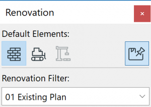

改修ステータスと改修フィルターは、更新プロジェクトの段階を管理するのに役立ちます。それらを適切に使用すると、同じ3Dモデルを使用してプロジェクトのステージを視覚化できます。renovation-300x282.png    renovation-palette-300x212.png
配置する各要素(既存解体予定、または新規 )には、改修ステータスが自動的に割り当てられます。プロジェクトに配置する各アイテムは、デフォルトで同じリノベーションステータスになります。プロジェクトの開始時に、どのステータスをデフォルトのリノベーションステータスにするかを決定する必要があります。使用するテンプレートでデフォルトに設定されている値を確認し、必要に応じて変更してください。デフォルトのリノベーションステータスはリノベーションパレットで選択でき、すべてのタイプの要素に適用され、ツールのデフォルト設定では変更できません。要素を配置したら、そのリノベーションステータスを変更できます。プロジェクトの開発中に、デフォルトのリノベーションステータスを変更する必要がある場合があります。これは、リノベーションパレットを使用していつでも実行できます。マスター記事「リノベーション」の記事から、ARCHICADのリノベーションの詳細を学ぶことができ ます。

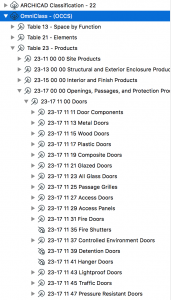

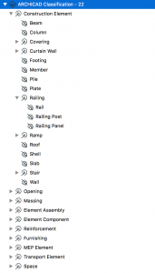

プロパティとは何ですか? プロパティは、耐火性、熱透過率、価格など、視覚化できない要素関連データを保持します。これらはオプションであり、カスタマイズ可能であり、プロジェクトの利害関係者であれば誰でもプロジェクトデータベースに追加できます。分類システムとは何ですか? これにより、認識された標準(Uniclass、OmniClass、Önormなど)に従ってプロジェクト情報を構造化できます。ARCHICADモデルは、すべてのプロジェクトデータを格納し、すべてのプロジェクト関係者がアクセスできるようにする中央のBIMデータベースです。ARCHICADテンプレートには、ARCHICAD分類システムが含まれています。独自のカスタム分類システムを作成して、標準のBIM分類システムをインポートすることもできます。ARCHICADは複数の分類システムを処理できるため、国または会社の標準分類システムに従って要素を柔軟に分類できます。classfication-tree-171x300.pngclassification-systems-1-171x300.png
プロパティは任意の構築要素またはゾーンに割り当てることができます。特定の要素タイプに対するプロパティの可用性は、要素の選択された分類によって決定されます。正しい分類システムを選択することは、建設プロジェクト情報を調整する際の重要な決定です。 要素のプロパティと分類システムのマスター記事にある記事から、プロパティと分類の詳細をご覧ください。
