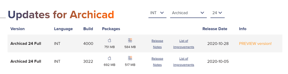

アップデートプレビューとは何ですか?
Archicadアップデートのプレビュー版は、アップデートの公開リリースの前にArchicadコミュニティメンバーがテストすることができます。入手可能なアップデートはArchicad Talkで発表されます。
ユーザーからのフィードバックに基づいて、プレビューが最終リリースになるか、プレビューで問題が見つかった場合に備えて別の最終アップデートパッケージが作成されます。
警告:自己責任で続行してください。以前のバージョンにロールバックできない限り、プレビュー版を社内サーバやクライエントマシンにはインストールしないでください。
