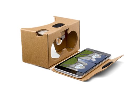

Google Cardboard は、スマートフォンのヘッドマウントで使用するために Google が開発した仮想現実(VR)プラットフォームです。ビューアは、スマートフォンを背面に置き、前面のレンズを通して見ることで使用されます。

  • Google Cardboard v2.0互換ビューア(物理的な画面上にスクリーンタッチボタン)

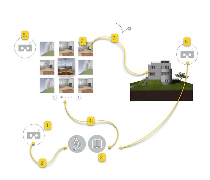

  • cardboardの上部にある物理ボタンを押します
  • ウォークモードのアイコンを選択します
    • これで、モデル内のナビゲートを開始します
  • 物理的なボタンを押してウォークモードを停止します
  • 次に、3つのオプションが提供されます
    • 歩行速度-モデル内を歩くため3つの速度 から選択できます
    • ステップバック-2ステップ(〜1メートル)
    • ウォークモードを終了
  • 3Dカーソルでこれらの3つのオプションのいずれも選択しない場合は、ウォーキングを続行できます(3つのオプション以外の場所で3Dカーソルを押すことにより)
  • ウォークモードの終了ボタンを押すと、メインメニューに戻ります

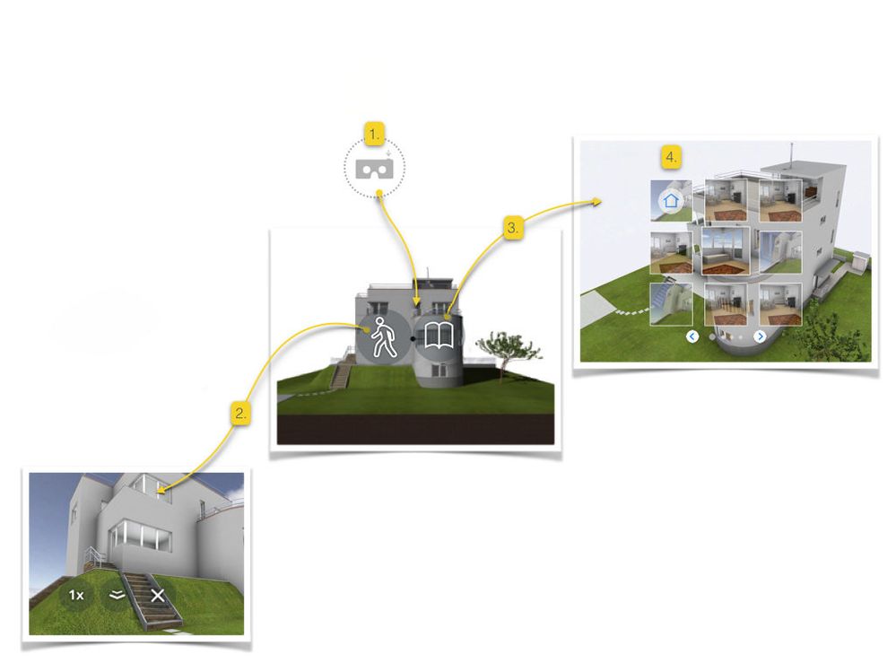

ブックマークメニュー
  • ブックマークアイコンを選択します
    • これで、すべてのお気に入りとギャラリーアイテムが表示されます
  • 物理ボタンを押してアイテムを選択します-左上のアイテム(メニューアイコン)を使用すると、モデルの「ホーム」カメラビューに戻ります。
    • ブックマークページを終了して進行中のカメラビューに戻るには、ブックマークウィンドウの外側の任意の場所で3Dカーソルを押します。
  • 次に、BIMxは、選択したアイテムの3D位置に移動します
