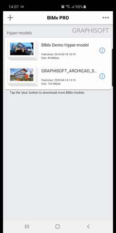

  1. お使いの端末でBIMxアプリケーションを開きます
  2. 画面右上の3つの点をクリックます
  3. BIMxバージョンを3回クリックします
  4. "サポートログ"を有効にします
  5. BIMcloudに再度ログインするか、BIMxで影響を受けたユーザーにメッセージを送信してみてください:これで必要なログファイルが作成されます。

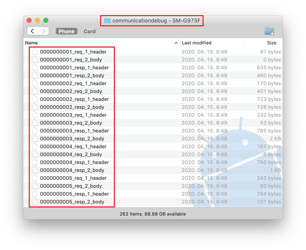

macOSでは、Android File Transferをダウンロードして端末のストレージにアクセスします:
BIMx logs from Android on macOS
  • フォルダの中身全てを、zipファイルに圧縮します。

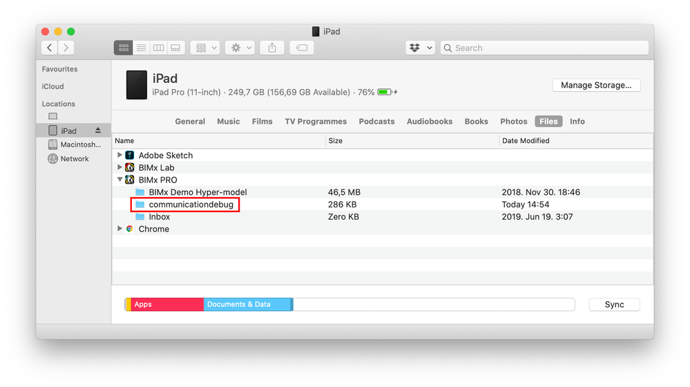

    1. iOS端末をコンピュータに、できればケーブルで接続します
    2. ファイルに移動し、BIMxアプリを選択します
    3. ドラッグアンドドロップで"communicationdebug"フォルダを保存します:BIMx logs from iOS in Finder

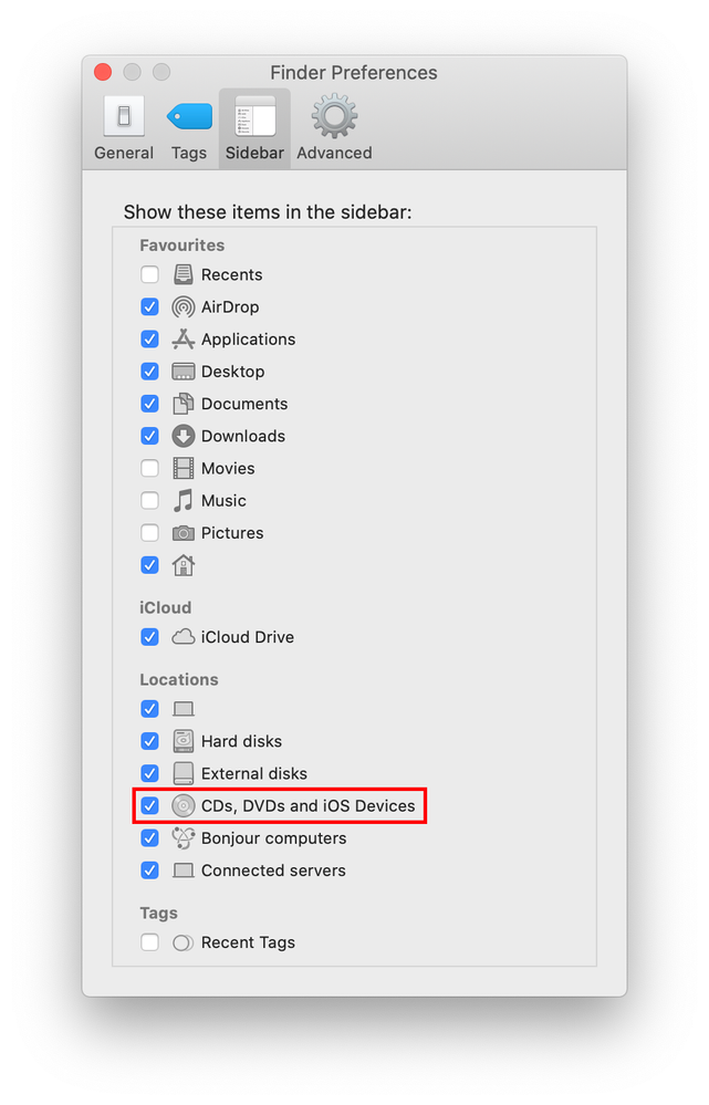

    注: サイドバーにiOSデバイスが表示されない場合は、Finder環境設定でCD、DVD、iOSデバイスを表示する必要があるかもしれません。:
    Catalina Finder Preferences

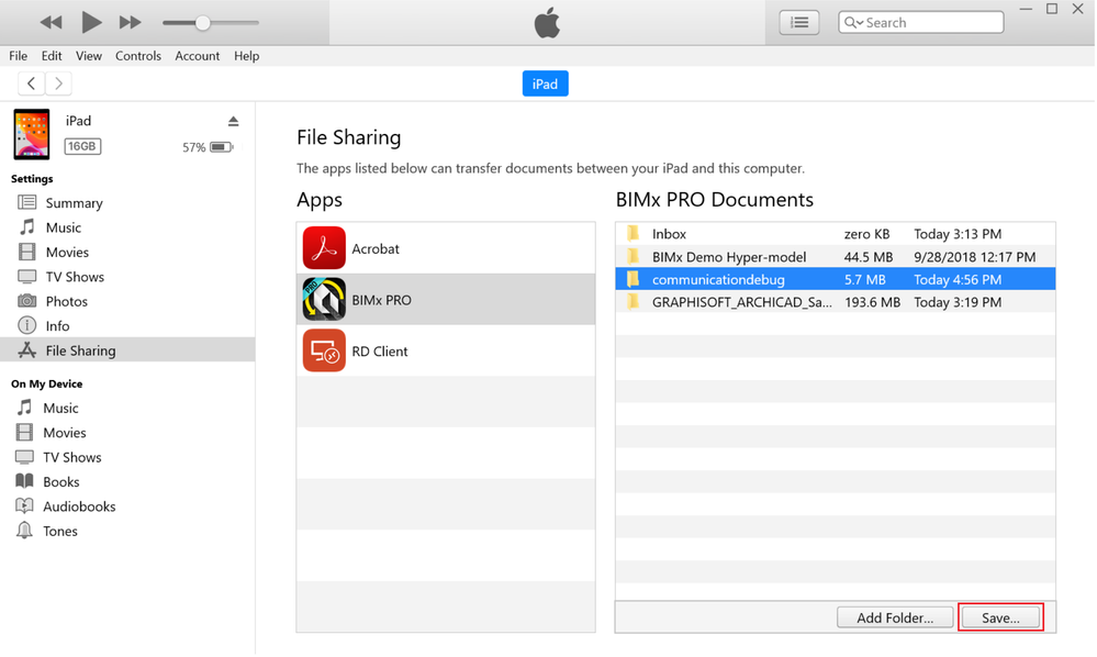

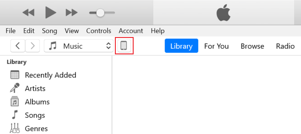

    2. コンピュータでiTunesを開き、更新がある場合は、最新にアップデートします
    3. 端末のアイコンをクリックします
      Device icon in iTunes
    4. ファイル共有に移動し、BIMxアプリを選択します
    5. "communicationdebug"フォルダを保存します
