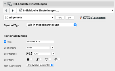

Seite 2: 2D Allgemein
Im oberen Popupfeld können Sie wählen, ob die Grundrissdarstellung entsprechend den Einstellungen der Modelldarstellung (genau spezifiziert auf den folgenden 3 Seiten) oder entsprechend einer von folgenden 3 Darstellungsvarianten angezeigt werden soll:
  • Komplett
  • Elektrik
  • Deckenspiegel
(wobei üblicherweise „Komplett“ die Standardgrundrissdarstellung repräsentiert, „Elektrik“ eine spezielle Darstellung für Elektropläne, „Deckenspiegel“ die Darstellung für Deckenspiegel- Pläne).
Auf den folgenden 3 Seiten können Sie die genannten 3 Varianten einzeln spezifizieren. Die Steuerung über die Modelldarstellung bietet den entscheidenden Vorteil, dass für unterschiedliche Ausschnitte automatisch unterschiedliche Grundrissdarstellungsarten angezeigt werden. Wenn Sie in der Modelldarstellung für jede Variante eine Darstellung speichern (nachdem Sie dort ebenfalls unter Komplett, Elektrik, Deckenspiegel gewählt haben), können Sie jedem gewünschten Ausschnitt eine der 3 gespeicherten
Modelldarstellungen zuweisen. Im unteren Bereich der Seite können Sie einen Grundrisstext hinzufügen und dessen Attribute festlegen.

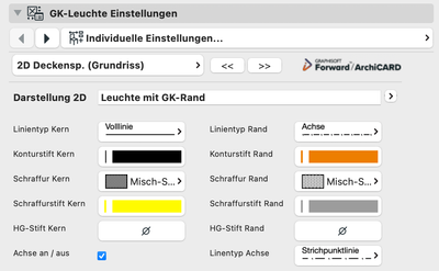

Auf diesen 3 Seiten spezifizieren Sie die Grundrissdarstellung für die 3 Varianten „Komplett“, „Elektrik“ und „Deckenspiegel“. Die Einstellungsmöglichkeiten sind auf allen 3 Seiten identisch. Ganz oben wählen Sie, ob der Gipskarton-Rand im Grundriss mit angezeigt werden soll oder ausschließlich der Leuchtenkörper (ohne GK-Bestandteile). Wenn Sie „mit GK-Rand“ wählen, erscheinen auf der rechten Hälfte der User-Interface-Seite die Einstellungsmöglichkeiten für den Rand, ansonsten nur auf der linken Seite die für die Leuchte.
Stellen Sie hier folgende Attribute ein:
  • Linientyp Kern (und Rand)
  • Konturstift Kern (und Rand)
  • Schraffurtyp Kern (und Rand)
  • Schraffurstift Kern (und Rand)
  • Hintergrundstift Kern und (und Rand)
  • Anzeige der Mittelachse des Leuchtenkörpers, sowie deren Linientyp
Bei Wandleuchten erscheinen rechts nicht die Einstellmöglichkeiten, wenn Sie „mit GK-Rand“ wählen, da der Rand der 90° gekippten Leuchte im Grundriss nicht sichtbar ist.

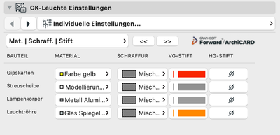

Seite 6: Material | Schraffur | Stifte
Hier werden folgende Parameter eingegeben:
Material, Schraffur, Vordergrundstift und Hintergrundstift
für die Darstellung in 3D und in den Schnitten für die Bauteile
Gipskarton, Streuscheibe, Leuchtenkorpus und
Leuchstoffröhre.
