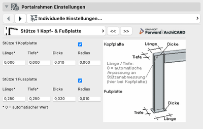

Stütze 1 bzw. 2 Kopf- & Fußplatte
In der sechsten und siebten User Interface Seite kann man Kopfplatte und Fußplatte der beiden Stützen einstellen. Auch hier steht nochmals die Automatikfunktion zur Verfügung: Wird der Wert 0 eingetragen, so erfolgt eine automatische Anpassung an das Stützenpofil (Länge / Tiefe):
Tipp: Beim Entwurf kann man die Automatikfunktion für die schnelle Anwendung des Objekts effektiv einsetzen. Nach Klärung mit dem Statiker können die danach definierten Werte einfach geändert werden.

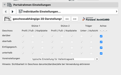

Geschoßabhängige 2D Darstellung
Auf der achten Seite des Userinterface kann die Einstellung für die geschossabhängige 2D Darstellung vorgenommen werden.
Es gibt Einstellungen für das Geschoss darunter, das Einfügegeschoss, das Geschoss darüber, sowie die Geschosse oberhalb. Die Sichtbarkeit der einzelnen Bauteile kann hier detailliert ein- oder ausgeschaltet werden. Dies ist zum Beispiel sinnvoll, wenn der Portalrahmen einseitig auf einem Nebenraumbereich aufsitzt, und daher die Stütze und Fußplatte im Einfügegeschoss nicht dargestellt werden soll. Eine „typische Einstellung für Hallentragwerk“ ist unten wählbar und beinhaltet eine in der Praxis bewährte Voreinstellung.
Rechts kann zusätzlich gewählt werden, in welchen Geschossen die Achse eingeblendet wird.

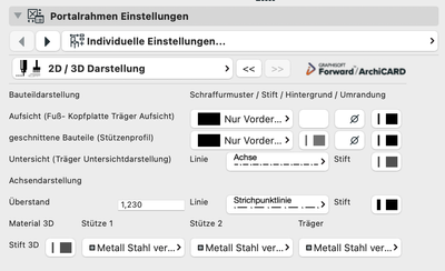

2D / 3D Darstellung
Auf der neunten und letzten Seite des Userinterface können Stifte, Schraffuren und Materialien eingestellt werden:
Die Bauteildarstellung beinhaltet zuerst die Schraffureinstellungen der Aufsichtdarstellung für von oben gesehene Teile des Portalrahmens. Dies sind immer Kopfplatte, Fußplatte, sowie der Träger in Aufsichtdarstellung.
Dann folgen die Schraffureinstellungen für geschnittene Bauteile, also die beiden Stützen.
Danach folgen Linieneinstellungen für Bauteile in Untersicht, die für den oberhalb liegenden Träger vorgesehen sind.
Für die Achsdarstellung kann neben der Linieneinstellung auch der Überstand gegenüber der Stützenmitte festgelegt werden. Dieser Überstand kann auch grafisch im Grundriss  verändert werden, aber nur im Einfügegeschoss.
  Unten auf dieser letzten Seite des User Interface folgen Einstellmöglichkeiten für den 3D Stift, sowie für die Materialien von Stützen und Träger.
