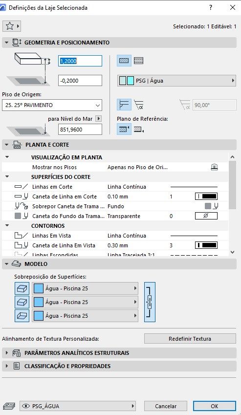

Olá,

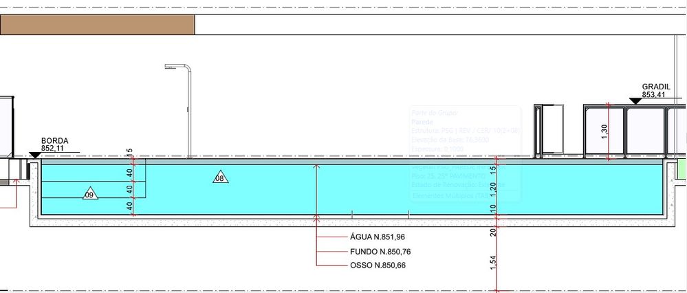

Nós temos o projeto de uma piscina e quando passamos o cortes dentro da piscina, a água (usamos uma laje para fazer ela) não aparece com a trama de fundo transparente, configuramos o elemento para ficar o fundo transparente tanto no material quanto no próprio elemento, também tentamos usar a sobreposição gráfica mas nada funciona o fundo sempre fica branco ou colorido mas nunca fica sem fundo, precisamos ter a água como modelo porque ela será importada no IFC e precisamos da transparência para visualizarmos os acabamentos da parede da piscina atrás da água.
Obrigada!

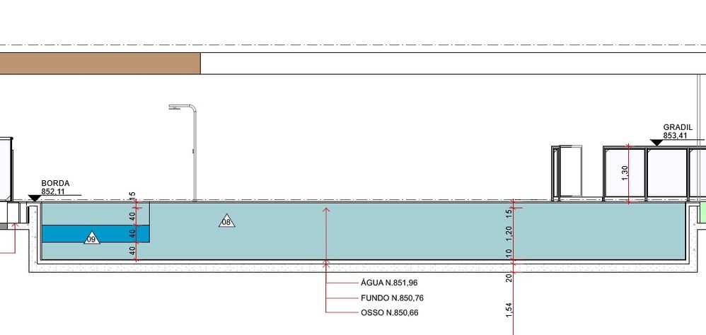

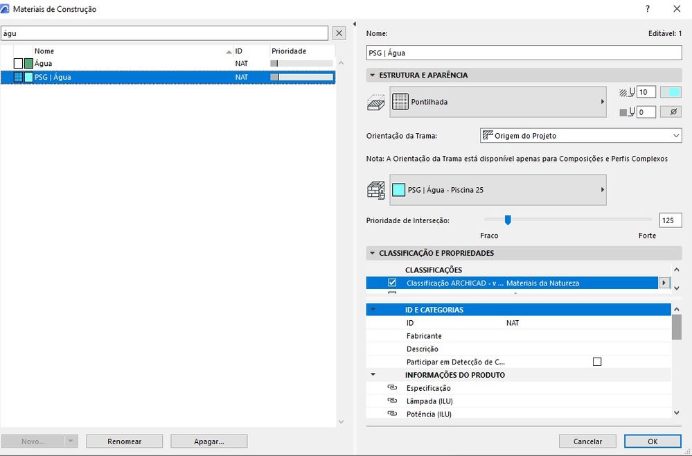

Explorando um pouco eu percebi que a transparência do fundo das tramas dos elementos cortados, por algum motivo, dependem da superfície atribuída dentro das definições dos materiais.
E as definições dentro da superfície que dita esta transparência é a transmitância.
Abaixo de 50% = Fundo da trama não fica transparente.
Acima de 50% = Fundo da trama fica transparente, mas não aparece as tramas em vista dos outros elementos ao fundo, somente os contornos.
Quando a 100% = Fundo da trama fica transparente, e também aparece as tramas em vista dos outros elementos ao fundo.
- Você ainda pode sobrepor as superfície do elemento para visualizar a desejada no 3D, o que importa é a superfície atribuída ao material.
- As vezes a ordem das tramas na visualização pode bugar. Apenas conseguia conserta-las movendo os elementos e depois voltando a posição original.
Então, por fim, no seu caso para não interferir com sua superfície já exibida no 3D, tente alterar a superfície atribuída dentro do material de água para alguma outra (como "Água lagoa" ou "Ondulante" que já vem no template br) e altere a transmitância desta superfície conforme descrito.
