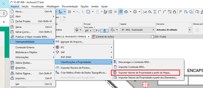

Olá, Sérgio! Tudo bem?
Testa fazer este caminho, tanto para a exportação quanto para a importação da tabela que deseja:
Lembrando que nem todos os campos ficam disponíveis para para edição quando exportamos, apenas aqueles que colocamos como propriedades.
Espero ter ajudado!
