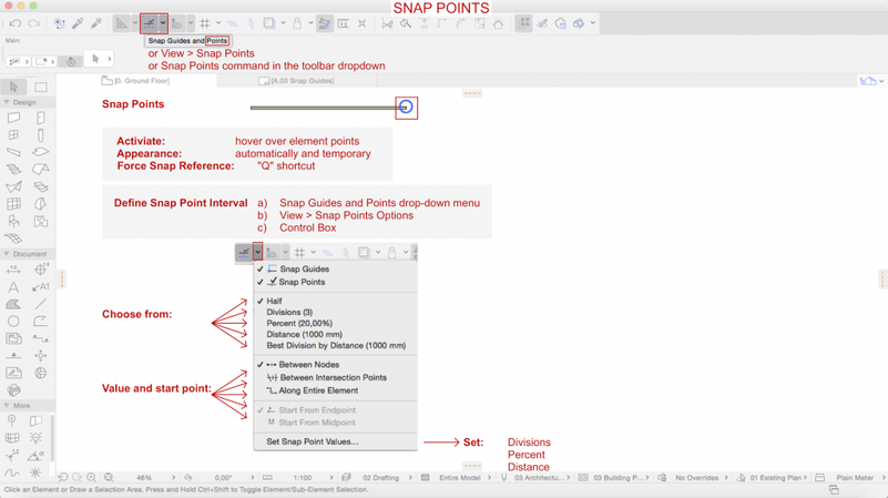

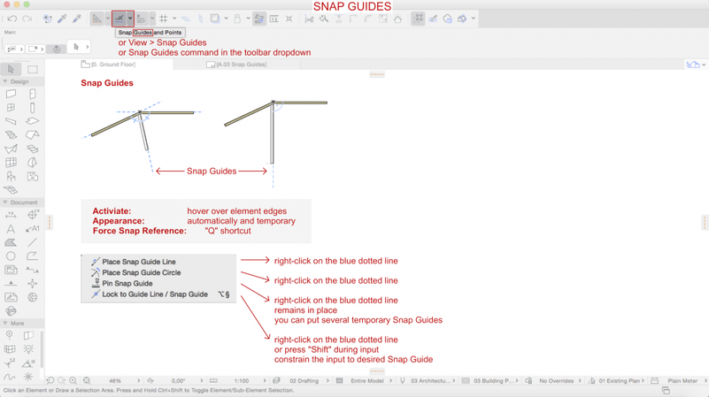

As Referências Vinculadas são linhas, arcos e pontos temporários que aparecem ao longo dos elementos existentes, para auxiliar no posicionamento preciso dos elementos. Existem dois tipos de Referências Vinculadas:
Para que apareçam em vários locais relevantes enquanto estiver posicionando os elementos, você pode definir quaisquer arestas ou pontos como referência. Ative uma das Referências Vinculadas passando o cursor sobre as arestas ou pontos do elemento. Você pode desativá-los passando o mouse sobre uma das Referências Vinculadas. Você pode ativar várias Referências Vinculadas simultaneamente. Depois de definir as Referências Vinculadas, você verá Guias e Pontos de Vínculo aparecerem. Eles aparecem com linhas tracejadas azuis e arcos/círculos. Quando aplicável, os ícones na Guia Vinculada indicam a relação:
  • Tangente;
  • Paralela;
  • Perpendicular;
  • Bissetriz (se aplicável);
  • A linha que liga dois centros de círculos (se aplicável).

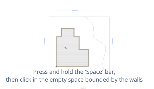

Vara Mágica
A Vara Mágica (Atalho: barra de espaço) encontra e traça uma forma linear ou poligonal entre os elementos existentes e, em seguida, ajuda a gerar um novo elemento com base no polígono traçado. A Vara Mágica também pode ser usada em 2D e 3D. Se você clicar em uma aresta ou vértice, a Vara Mágica traça o elemento e/ou a cadeia de elementos. Se você clicar em um espaço vazio ou em uma superfície, a Vara Mágica traça a área poligonal fechada formada pelos elementos mais próximos. Ative uma ferramenta de projeto, por exemplo, ferramenta Laje, e passe o mouse sobre uma borda ou área vazia de um elemento existente. Pressione a barra de espaço, uma visualização aparecerá e clique para posicionar o elemento. Para mais informações, leia sobre Vara Mágica.

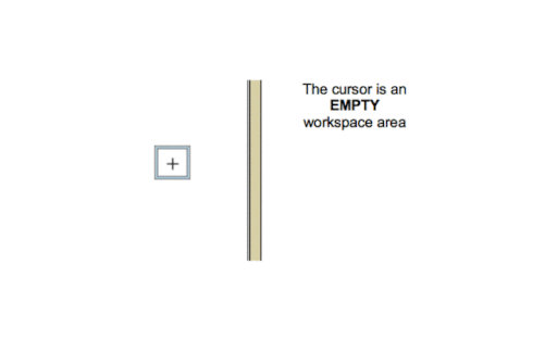

No Archicad, a forma do cursor indica a posição real do cursor, ajudando você a encontrar arestas, pontos ou linhas de referência. Para mais informações, leia sobre Cursor Inteligente.
O cursor se ajusta aos vértices e arestas, se estiver a uma certa distância deles. A forma do cursor envia o feedback de que ele se ajustou a um vértice ou aresta. A sensibilidade do cursor pode ser definida em Opções > Ambiente de Trabalho > Restrições de Entradas e Guias > Sensibilidade do Cursor (o intervalo é fornecido em pixels).

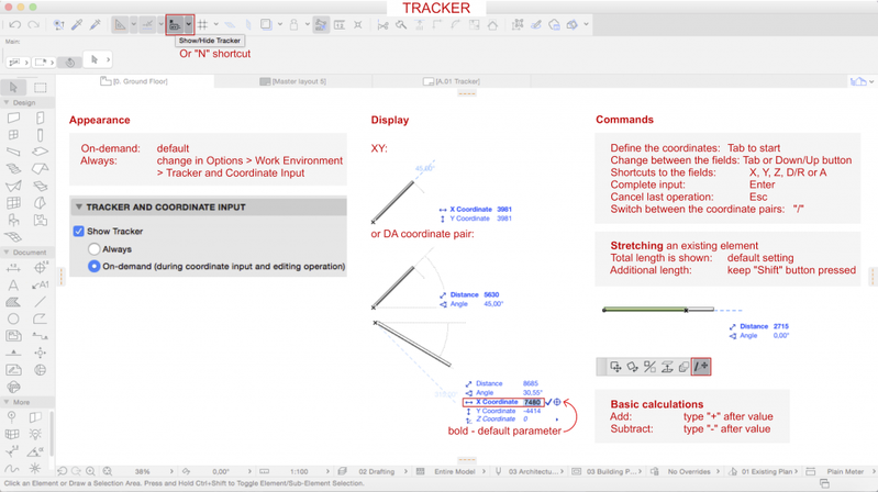

Orientador
Para inserir distâncias no Archicad é usado o Orientador. A inserção de distâncias funciona da mesma maneira em 2D e em 3D. O Orientador aparece durante a modelagem do elemento e segue os movimentos do mouse, fornecendo feedback constantemente sobre a distância e o ângulo e/ou as coordenadas XYZ calculadas a partir do ponto inicial. Use a caixa de diálogo em Opções > Preferências do Projeto > Unidades de Trabalho para definir as unidades exibidas no Orientador. Para mais informações, leia sobre como inserir distâncias no Archicad.

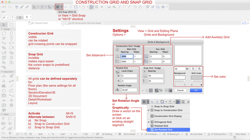

Grelha Construtiva e Grelha Auxiliar
Grelha Construtiva e Grelha Auxiliar são fornecidos para ajudá-lo a tornar o desenho mais fácil. A diferença entre eles é que a Grelha é um vínculo invisível que pode ser usado opcionalmente para facilitar a modelagem, fazendo com que o cursor se ajuste a uma distância predefinida. A Grelha de Construção fica visível, pode ser rotacionada e se a opção "Ajustar à Grelha de Construção" estiver habilitada, os pontos de interseção da Grelha também podem ser ajustados. As Grelhas podem ser definidas separadamente para a Planta e qualquer Janela de Corte/Elevação, Documento 3D, Detalhe/Mapa ou Leiaute. Nota: na Janela Planta, as mesmas definições de Grelha serão usadas para todos os Pisos. Para mais informações, leia sobre Configurar Grelha Construtiva.
