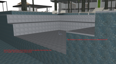

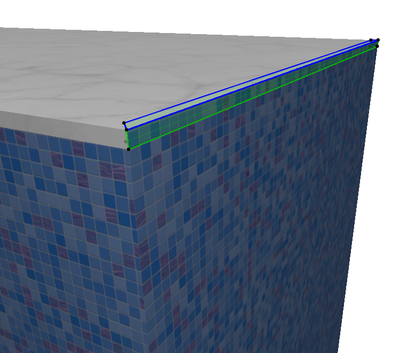

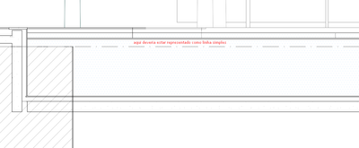

Estou com um problema em um projeto, nós temos um encontro de piso e parede com superfícies diferentes, porém nossa ideia é que esse encontro fosse com acabamento em 45° porém aparecendo o revestimento padrão do material no encontro entre os dois, o maior problema dessa situação é nós cortes que fica com uma representação de linha dupla, porém na realidade essa linha não existe. Tanto o piso e parede são do mesmo material apenas a superfície é diferente, eu tentei deixar o piso com 45° mas como ele transforma todas as bordas em 45º acaba que não dá muito certo.  Tem algum jeito de solucionar isso?

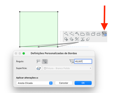

Olá Aline.
Você consegue sim colocar apenas uma aresta da laje à 45º. Basta clicar na aresta, e no ícone indicado aqui no meu print:

O problema de usar a viga ou dividir a laje seria a documentação 2d em planta, que acrescentaria uma linha a mais no desenho sem necessidade. Quando ao morph é uma opção mas acho que teríamos muito trabalho para usar ele, a laje costuma ser mais fácil de mexer quando precisamos fazer alguma alteração.

Deu super certo aqui, não sabia que tinha como deixar apenas uma face da laje com inclinação, achei que quando mudasse em uma mudaria em todas.
Muito Obrigada!! 🙂
