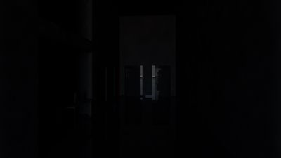

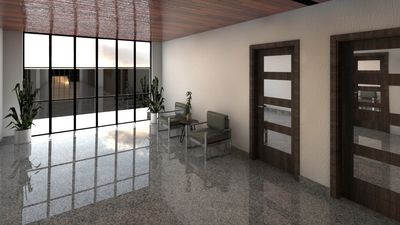

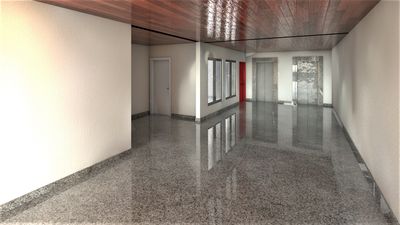

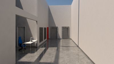

To fazendo um projeto na faculdade e to com dificuldade na iluminação do 3D.
Tenho um pé direito elevado, com uma área ampla de esquadrias em 3 entradas distintas (forma de cruz).
Na vida real sabemos que embora fique mais escuro, a iluminação natural ocorre durante o dia;
É possível simular isso no Archicad?
Segue exemplo do mesmo ambiente, com as mesmas config. de render, colocando laje no teto ou não.
abraço
