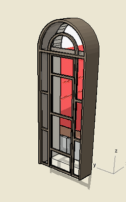

Criei uma porta personalizada mas ela fica para o lado de fora das paredes. Como posso resolver este problema? Posso criar um lugar para uma folha personalizada, de modo que eu possa ver diferentes opções de folha na mesma moldura?

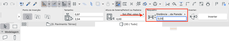

Vamos ver se entendi bem. Na imagem tem uma porta que você modelou e salvou em Arquivo > Bibliotecas & Objetos > Salvar Seleção como... > Porta para criar uma nova porta, correto? Nesse caso, para controlar a distância desse elemento em relação a parede, você pode alterar o valor do "Requadro".

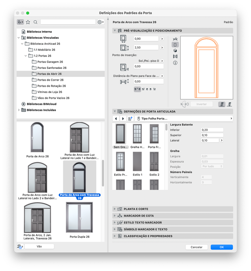

Você também poderia criar uma Folha de Porta e Caixilho personalizados e adicioná-los a uma estrutura de porta parecida com a que você quer fazer. Poderia ser, por exemplo, a "Porta de Arco com Travessa 26".
Essa estrutura de porta vai te possibilitar inserir opções de Folhas de Porta e Caixilhos personalizados. Para criá-los, você pode modelar usando qualquer ferramenta e ir em Arquivo > Bibliotecas & Objetos > Salvar Seleção como... > Folha de Porta ou Caixilho. Para acessá-los dentro das Definições dos Padões da Porta você pode escolher uma Folha de Porta e Caixilho Personalizados.
