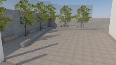

Tenho uma dúvida que gostaria de ver esclarecida.
Quando faço uma renderização no Archicad através do Cineware, a zona transparente rectangular das árvores aparecem com um fundo ligeiramente mais escuro em vez de totalmente transparente. Será que alguém me pode dar uma dica ?

Olá, @JFARQUITECTO
Obrigada por trazer a sua dúvida para a Community!
Esse é um problema conhecido pela Graphisoft na renderização desse objeto. Como solução alternativa, você pode usar o Renderizador Físico do Cineware. Aprenda mais sobre ele neste link.
Nos comunica se essa solução te ajudou a resolver o problema!

Resultou ! Basta clicar no item do renderizador fisico nas definições detalhadas. eh voilá!
Obrigado pela dica. Vou explorar o link que me aconselhou.
