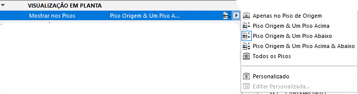

Bom dia, Gostaria de saber se a visualização das zonas em 2D é exclusiva ao piso. Ou seja: Estou a fazer um estudo urbanístico com zonas. As zonas do piso 0 só aparecem na planta do piso 0.
Não consigo fazer aparecer as zonas do piso 0  na planta da cobertura. É mesmo assim ou é alguma configuração que terá que ser feita ?
Já tentei alterar as definições de plano de corte em planta, mas não aconteceu nada.
Não sendo possível, a alternativa será usar em simultâneo lajes nos pisos.
Alguém me pode ajudar ?

Você precisa visualizar informações relacionadas as Zonas que estão em outros Pisos? Por exemplo, Nome e Número da Zona. Infelizmente, não conseguimos visualizar Zonas em outros Pisos, mas podemos visualizar as suas informações inserindo um Rótulo Associativo relacionado a esse elemento em outro Piso usando o Rastreamento & Referência. Caso esse seja o seu objetivo, você pode usar o Rastreamento & Referência para visualizar a Zona que está em outro Piso e inserir um Rótulo com o texto automático da informação que precisa.

Seria ótimo de as zonas tivessem propriedades de visualização em planta como as malhas e lajes. Considerando que são elementos volumétricos 3D, não deve ser algo complicado. Sem dúvida traria muitos beneficios, não só gráficos, mas de controle de modelagem, estudo de volumetria, etc.
Ju Lahoz
Participante
embora a solução acima já ajude bastante nesse sentido.
