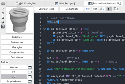

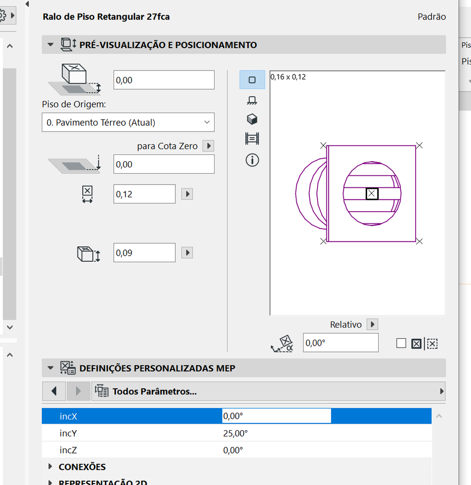

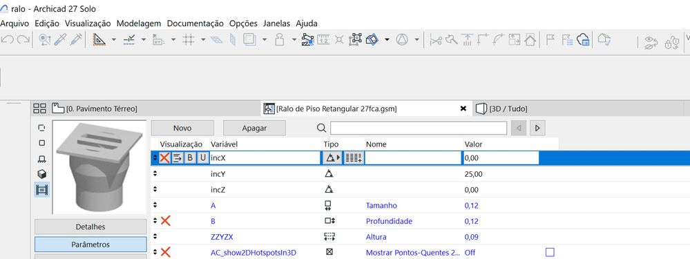

Sua melhor e mais eficiente seria editar parcialmente o GDL original.
Primeiramente,  cria um parâmetro novo de ângulo, conforme a imagem abaixo. Salve o objeto como uma nova versão (coloquei um _ no nome do meu pra salvar pra fora da biblioteca nativa e permitir edição), pode usar um valor padrão diferente de 45 pra não ter que ficar zerando toda vez o valor, fiz exagerado pra demonstrar apenas.
Logo nas primeiras linhas do script 3D, adicione o seguinte, vai rotacional o objeto no eixo X.
Caso queria ousar um pouco mais, adicione ao fim do script Interface:
if gs_ui_current_page = 1 THEN
UI_OUTFIELD "Inclinação", 220,200+5,100,18
UI_INFIELD "inc", 220+127,200,73,20
ENDIF
Desta forma, quando estiver na pagina 1 da interface, terá o seguinte resultado:
Note o parâmetro inclinação e todas a funcionalidades do objeto MEP retidas.

Qua maravilha!!  @vdentello. Valeu a preciosa dica, fiz logo para os 3 eixos.
