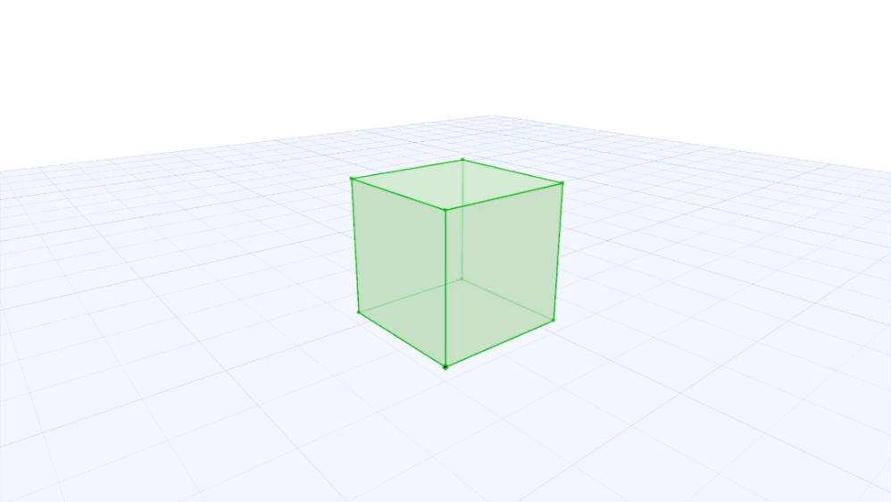

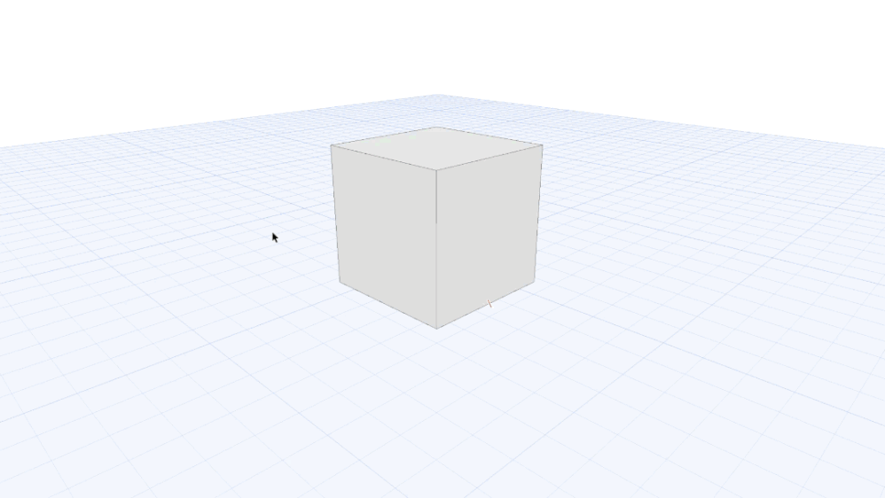

Schalen, Fassaden und Morphs können im 3D-Fenster frei rotiert werden. Alle anderen Elemente, z. B. Wände, Objekte oder Stützen, können im 3D nur horizontal gedreht werden.
Schalen, Fassaden und Morphs im 3D frei drehen durch:
1.  Definition der Rotationsachse
  • Wenn der Befehl Drehen, cmd+D für macOS oder strg+D für Windows, ausgeführt wird, erscheint ein Winkelmesser, um den Drehmittelpunkt zu bestimmen.
  • Wird der erste Punkt der Rotationsachse angeklickt und danach weiterhin die linke Maustaste festgehalten, kann der Endpunkt der Rotationsachse frei gewählt werden.
  • Anschließend kann manuell oder durch Eingabe eines bestimmten Winkels die Morphs, die Schalen oder die Fassaden in der gewählten Rotationsachse entsprechend gedreht werden.
2.  Definition der Rotationsebene
  • Außerdem ist es auch möglich, eine Bearbeitungsebene für die Drehung zu definieren.
  • Die Neudefinition der Bearbeitungsebene kann über
    • Ansicht > Raster- & Bearbeitungsebenen-Optionen > Ebene aufnehmen
    • oder Rechtsklick im Leerbereich des 3D-Fensters und im Kontextmenü durch die Auswahl von Bearbeitungsgebene > Ebene aufnehmen erstellt werden.
  • Danach kann die Drehungsebene durch das Anklicken von drei Punkten definiert werden.
