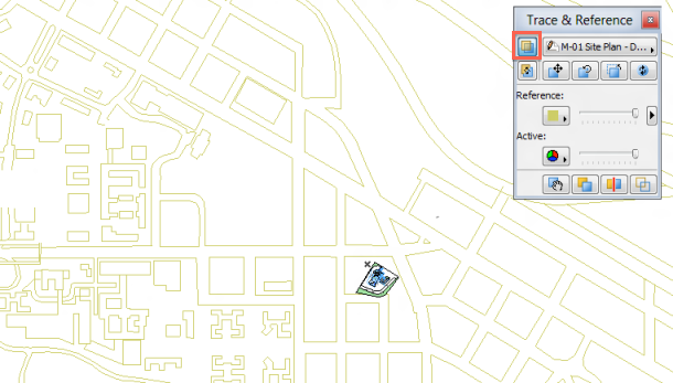

ステップ3:平面図の参照として設定
ワークシートに配置した図面は、参照として任意のモデルビューまたはレイアウトビューで使用できるようになりました。
ナビゲータからワークシートを選択し、右クリックしてコンテキストメニューを表示します。参照として表示を選択します。
平面図に移動し、参照を有効にします。
TIP:参照を操作するときは、参照パレットを開きます。このパレットには、参照に関する全てのコントロールが含まれています:ウィンドウ>パレット>参照。

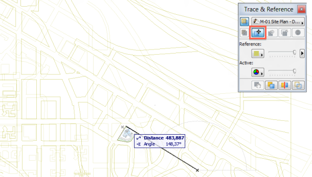

ステップ4:参照をドラッグする
参照を移動コマンドには、表示>参照オプション参照を移動または参照 パレットからアクセスできます。 ドラッグコマンドをクリックして、DWG参照の正しい位置を設定します。参照内の要素でスナップ点を使用することもできます。
