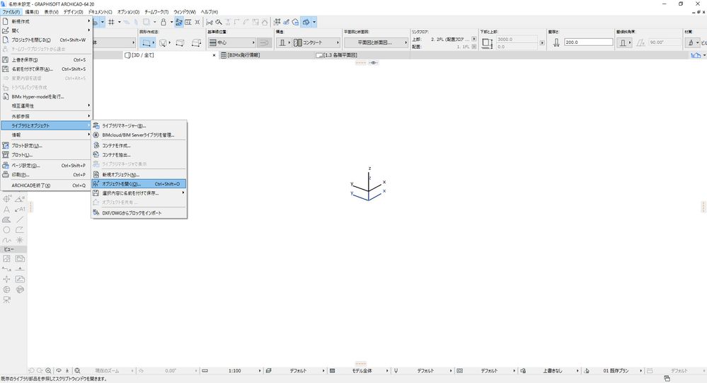

3D DXF/DWGをインポートする際はファイル→ライブラリとオブジェクト→オブジェクトを開くを選択します。

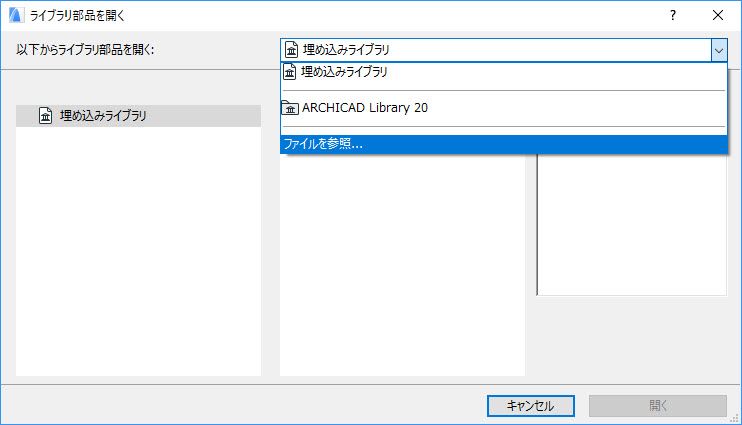

ウインドウが開かれたらファイルを参照を選択します。

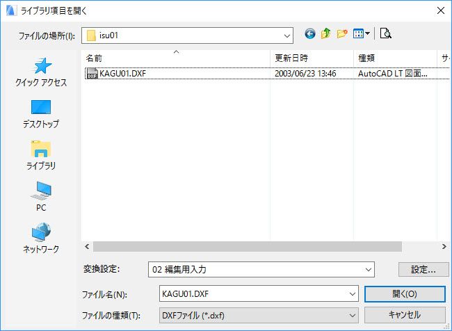

参照ウインドウのファイル種類にてDXF/DWGファイルを選択し、3Dファイルを開きます。

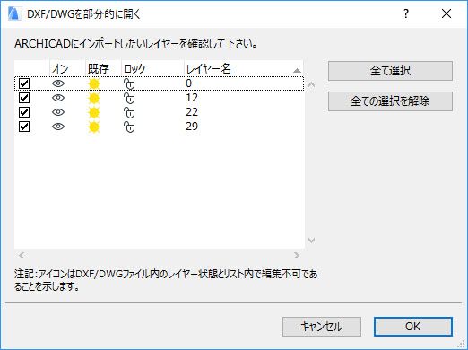

取り込むレイヤを選択し、OKボタンをクリックします。

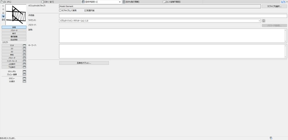

オブジェクトとして取り込まれ、オブジェクト編集ウインドウが開きます。
ライセンス→パブリック・ドメイン・デディケーション1.0を選択します。
(内部パラメータ変更を防ぐ際はその他の項目を選択しパスワードを設定ください。)
2016-12-26-13-38-30
設定後ファイル→名前を付けて保存からオブジェクト部品として保存する事で使用できます。
