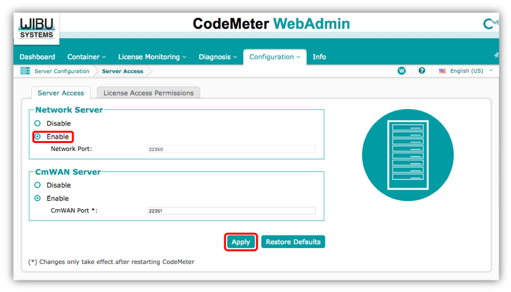

Para liberar o acesso à chave pelos usuários da rede é preciso:
  • Instalar o CodeMeter Control Center no computador onde ficará plugada a chave de licenças. Faça o download através do link http://www.graphisoft.com/downloads/protection_key.html
  • Liberar a porta 22350 no sistema de segurança da rede em questão. É recomendado que este procedimento seja feito técnico de informática responsável pela empresa;
  •  Através do CodeMeter WebAdmin é preciso configurar a chave para que fique disponível para acesso pela rede.
No computador onde a chave está plugada acesse o CodeMeter WebAdmin das seguintes maneiras; Abra o navegador de sua preferência e digite http://localhost:22350/  ou acesse o aplicativo CodeMeter Control Center instalado no computador onde a chave está plugada e clique em WebAdmin que irá direcioná-lo ao site.
Em seguida clique na aba Configuration > Server, marque a opção “Enable”em Run Network Server. Para que as modificações sejam gravadas clique no botão Apply.
