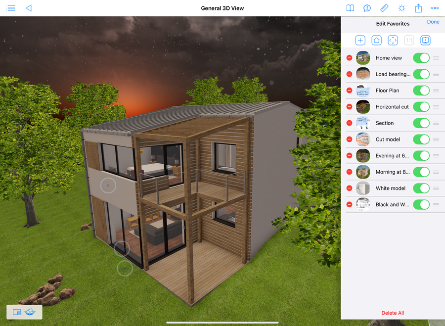

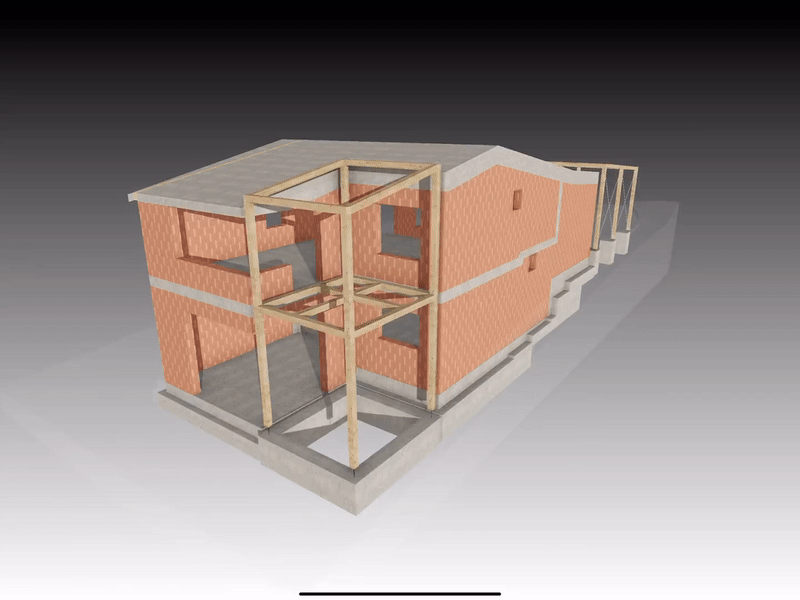

お気に入りからプレゼンテーションを作成する
  • Hyper-modelの3Dモデルまたはレイアウトのいずれかを開きます
  • 表示したいビューが正確に表示されるよう、ナビゲータを希望の位置に移動させます。
  • 3Dで希望の位置となるよう太陽の位置を動かします
  • のアイコンをタップしてお気に入りパレットを開きます:
  • 現在のビューを新しいお気に入りとして保存するには、+ アイコンをタップします。
  • 新しいお気に入りに名前を付けます。
  • 続けて、プレゼンテーションに含まれたいお気に入りをいくつでも保存してください。

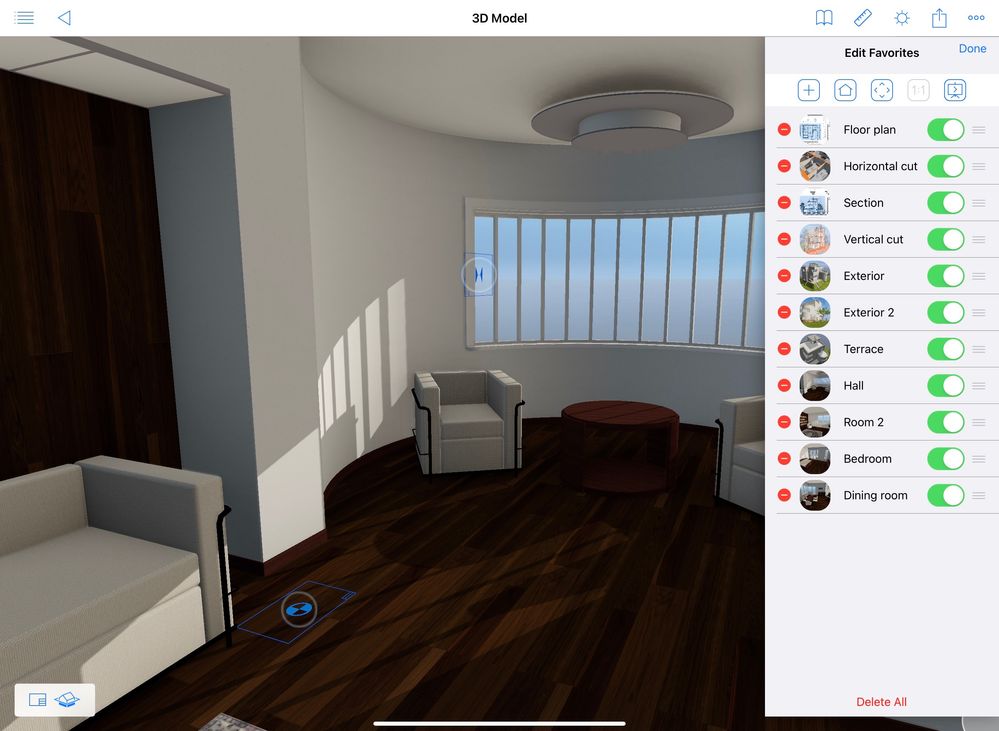

お気に入りリストを変更できます。
  • 編集ボタンをタップして編集モードを開きます:
  • アイテム名をタップすると、名前を変更できます。
  • 左の赤い削除マークをタップするとお気に入りを削除できます。
  • パレット下部のすべて削除ボタンで、一度にすべて削除することができます。
  • 緑色のトグルを"off"の位置にスライドさせることで、残しておきたいがプレゼンテーションには含めたくない項目を非表示にすることができます。
  • 右側のリオーダーコントロールでドラッグし、リストの正しい位置に移動させることで、順番を変更することができます。
  • 完了をタップして編集を終了します。
  • ホームアイコンをタップすると、ホームビュー(モデルが常に開くビュー - Archicadで定義)に戻ることができます。
  • 画面に合わせるボタンと1:1ボタンを使って、Hyper-modelの最適なビューをナビゲートし、定義することができます。
以下はお気に入りに保存されます:
  • 3D:
    • カメラ位置
    • 影(影の投影/陰線処理など)
    • 太陽の位置と影の強度
    • カメラ視野角:
    • 水平/垂直の切断面
    • 参照しているレイアウト
  • 2D:
    • プレビュー画像での青くハイライトと現在のズーム

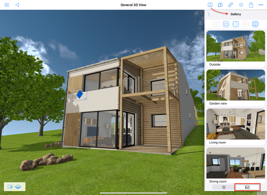

ギャラリーへのプレゼンテーションを構成する
ギャラリー項目はArchicadでのみ作成できます。「BIMx Hyper-modelにカメラビューを追加する方法」を参照してください。選択したエクスポートオプションに応じて、個々のギャラリー画像または動画のいずれかをギャラリーパレットで持つことができます。
  • ギャラリー項目は、モバイルアプリ、BIMxデスクトップ、BIMx Webの BIMx Model Transferサイト 、BIMcloud上でも見ることができます。
  • BIMxモバイルで、本のアイコンをタップし、ギャラリーマークをタップしてギャラリーパレットを開きます:
ウェブとデスクトップでは、右下のクイックビューメニューにギャラリーがあります。
  • レイアウトをギャラリーの項目として保存することはできません。
  • BIMx内では、名前と順序を変更することはできません。
  • BIMx内でギャラリー項目を削除することはできません。

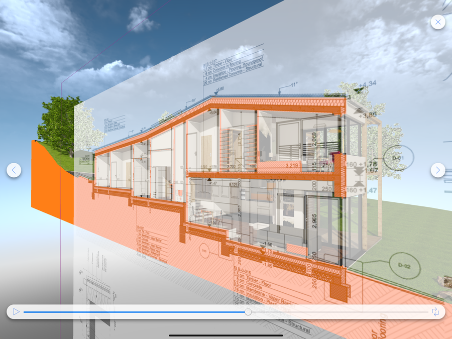

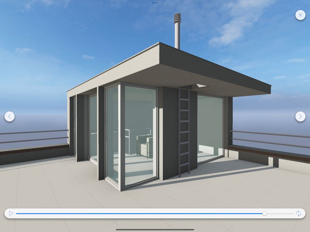

プレゼンテーションを行う
お気に入り(2Dと3D)とギャラリー項目(3D)は、BIMxで同じように機能します。
  • パレットの右上にある「スクリーン」アイコンをタップします。これによりプレゼンテーションモードに移行し、選択されたお気に入りやギャラリーの項目がフルスクリーンで表示されます。ナビゲーションコントロールが消えて、プレゼンテーションコントロールが表示されます。
  • 左下にある再生ボタンをタップして、スライドショーやビデオの再生を開始します。
  • 画面の左端と右端にある "次へ"と "前へ"のボタンで、事前に定義されたプレゼンテーションのビューを手動で切り替えることができます。
    • 3秒後にはコントロールが消え、画面全体の表示になります。
    • その状態でも、次へ前へのボタンは有効なので、その領域をタップすることで使用できます(ボタンが非表示の場合は大きくなります)。
    • BIMxは7秒後に自動的に次のお気に入りに切り替わります。
  • 画面下部の進行状況スライダーは、進行状況バー上で指をスライドさせるとサムネイルプレビューが表示されるので、ギャラリーアイテムやお気に入りに簡単にジャンプすることができます。

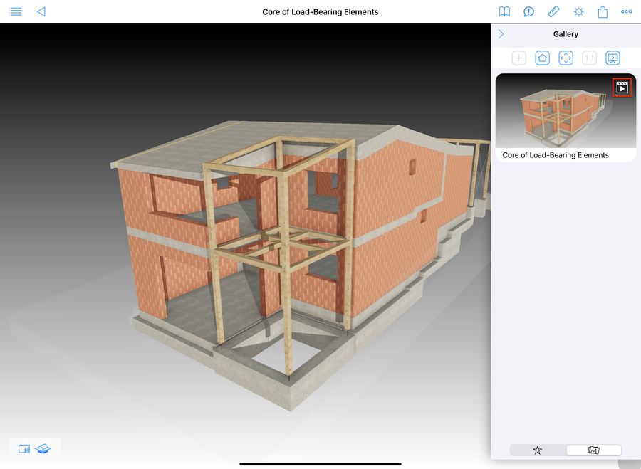

  • ビデオ(カメラパス付き)を保存した場合、ギャラリーのプレビュー画像にアニメーションであることを示す「再生」ボタンが表示されます。再生アイコンまたはプレゼンテーションボタンを押すとアニメーションが始まります。

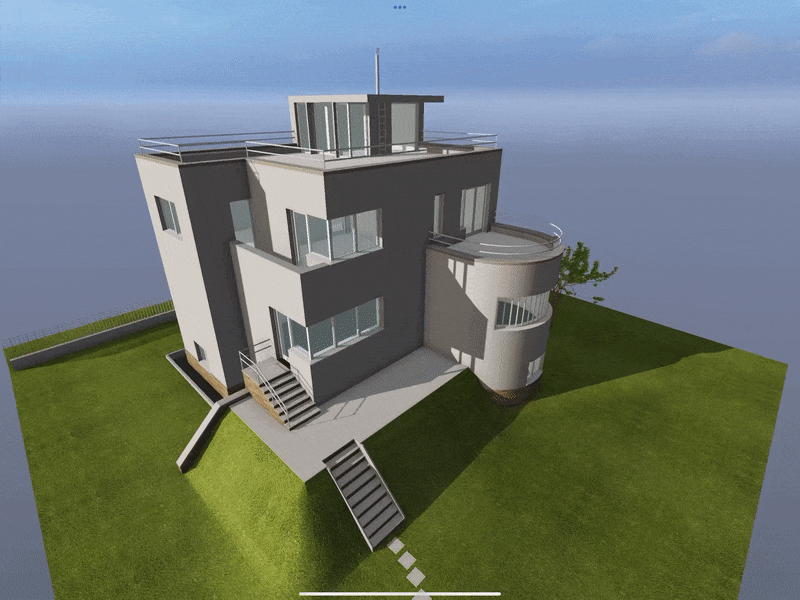

プレゼンテーションの自動再生
  • アニメーションギャラリーアイテムのプレゼンテーションを自動再生することができます: 画面をタップすると、制御が表示されます。画面下部の進行状況スライダーの左側にある再生ボタンをタップします。BIMxは、それ以上ユーザーが入力することなくプレゼンテーションを進めます。
  • 進捗バーの右側にあるループボタン(青: オン、グレー: オフ)で、自動再生機能をループさせることもできます。
  • ギャラリーのビデオをループで見る
  • スクリーンの右上にあるXを使うか、デスクトップのEscを押すことで、いつでもプレゼンテーションを終了することができます。手動でHyper-model内の移動を続けることができます。プレゼンテーションが中断された場所からはじまります。
