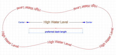

Etapa 1 - Determine uma caixa de projeto em planta
É melhor criar o Tipo de Linha para uma escala específica; portanto, desenhe a linha na escala para a qual pretende usá-la. Certifique-se de que a escala do desenho esteja definida corretamente antes de começar. Aqui está um exemplo para criar um tipo de linha de escala de 1/16" (vamos usar 1:200 em nosso exemplo de escala métrica) correspondente a um tamanho de fonte de 14 pontos (altura de fonte de 10 mm em sistema métrico). Para definir um novo Tipo de Linha, você deve projete um segmento do Tipo de Linha. Quando você desenha a linha, esse segmento será repetido continuamente ao longo da linha. Um segmento consiste em um traço (área que consiste em algumas linhas) e uma lacuna (área vazia). O traço e a lacuna pode ter qualquer comprimento. Determine o que você prefere como comprimento do traço e desenhe uma linha horizontal desse comprimento em sua escala como auxílio de design. Neste exemplo, quero que a linha do traço tenha 4,5" (114 mm) de comprimento em imprima e definirei o intervalo como 0 (já que quero uma linha contínua). Como resultado, o texto será repetido a cada 4,5" (114 mm). Portanto, o comprimento da linha tracejada na planta baixa deve ser:
  • Na escala de 1/16"=1' pé tem que ser 4,5*16 = 72 ';
  • Na escala 1:200 tem que ser 114*200 = 22.800 mm.
Defina o nível de zoom da tela para 100% (clique duas vezes no botão 'Zoom' na borda inferior da janela) e verifique novamente se a escala está definida para 1/16" = 1' (1:200). Agora você vê a tela em tamanho real (como sairá na impressão). Adicione pontos de acesso no meio e nas extremidades da linha de auxílio. Eles ajudarão a centralizar o texto e quaisquer linhas adicionais que você queira adicionar ao segmento de linha. Isso é útil porque a linha central do seu novo tipo de linha estará sempre no "centro vertical" de todas as linhas que você adicionar ao segmento. Agora criamos um "ambiente de projeto" na planta. Vamos chamá-lo de "Caixa de Projeto". Criaremos nossa linha "Traço" dentro desta caixa, certificando-nos de que tudo esteja centralizado verticalmente dentro desta caixa, e que haja algo em ambas as extremidades desta caixa (tocando nos pontos de acesso finais).

  • Mova o texto (que neste ponto está dividido em pequenas linhas individuais) no meio da "Caixa de Projeto" que criamos na Etapa 1. Os pontos de acesso e os pontos de ajuste da seleção ajudarão você a colocar o texto bem no meio:
  • Adicione quaisquer linhas extras que você deseja mostrar no Tipo de Linha final. Certifique-se de que haja um elemento em ambas as extremidades tocando o ponto de acesso final, pois é isso que realmente determinará o comprimento do seu traço.

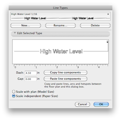

A única coisa que resta é criar o novo Tipo de Linha:
  • Selecione o texto e as linhas que deseja mostrar no novo Tipo de Linha e copie-os (não selecione as linhas de auxílio);
  • Abra Opções > Atributos de Elemento > Tipos de Linha;
  • Escolha criar um novo Tipo de Linha;
  • Selecione a opção de Tipo de Linha "Símbolo";
  • Nomeie-o para que seja fácil identificá-lo mais tarde;
  • Clique em "Colar componentes de linha" - e o texto e a linha deverão aparecer na caixa de diálogo;
  • Defina "Traço" como 4,5" (114 mm) (ou o que você escolher para o comprimento do painel);
  • Defina o "Intervalo" como 0” (ou o que você escolheu para o comprimento do Traço);
  • Clique em OK;
  • Comece a desenhar com a ferramenta Linha.
