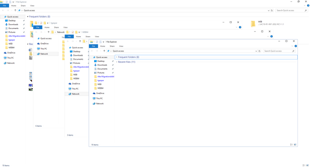

Windows 10オペレーティングシステムでArchicad 19を起動すると、ウィンドウ効果の下の影がオフになります。この効果はウィンドウを見分けるる唯一のものであるため、同じ色のウィンドウが互いにつながって見えてしまいます。

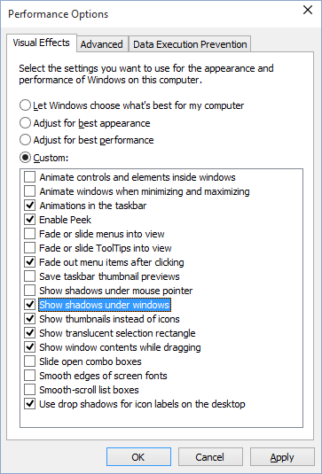

回避策:
Archicadを起動したら、影の表示をオフにしてから、もう一度オンにします。
  • コントロールパネル > システムとセキュリティ > システム > 高度なシステム設定を開きます。
  • (または、スタートメニューを使用して「高度なシステム設定」を検索することもできます);
  • 詳細設定タブ > パフォーマンス > 設定;
  • ここで「ウィンドウの下に影を表示する」をチェックし、OKをクリックします。
