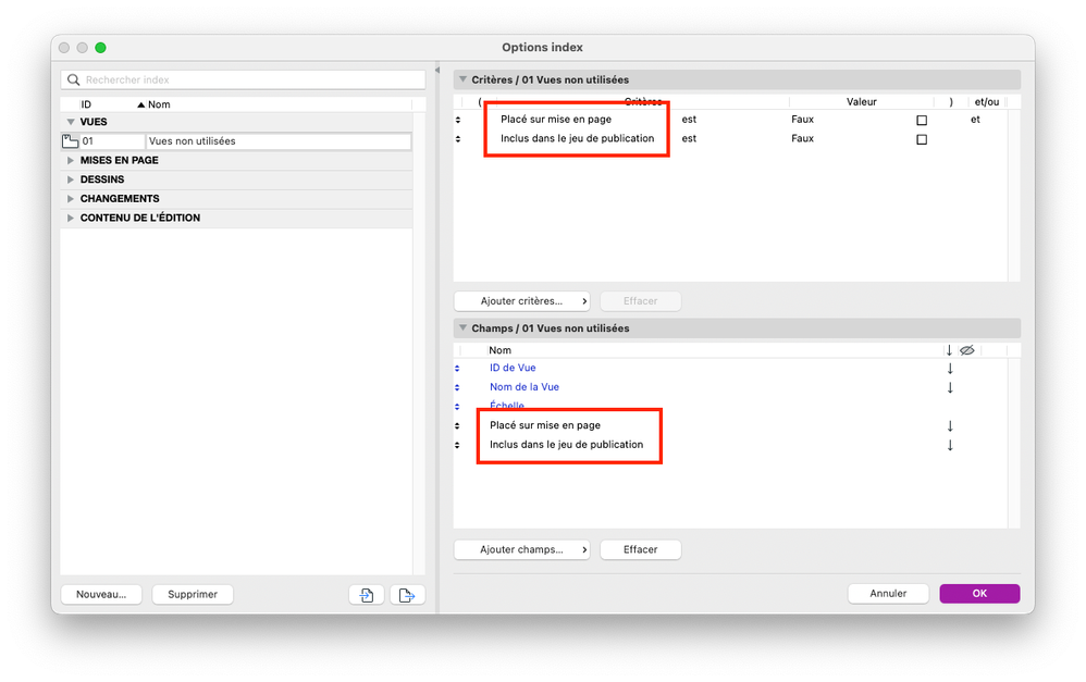

Grâce aux Index de Projet, il est désormais possible de trouver les vues inutilisées et de les sélectionner directement depuis une liste de Vues de votre projet. (Feuille de route).
Cela simplifie l’organisation du projet, car il devient possible de nettoyer rapidement le projet en supprimant les vues non nécessaires, et de retrouver facilement des vues difficilement identifiables sans avoir à les chercher manuellement.
  REMARQUE : Cette fonctionnalité est disponible à partir d’Archicad 29.
Voici comment filtrer les vues inutilisées dans Archicad :
Rendez-vous dans Documentation > Index > Réglages de l'index > Vues.
Dans Options Index (partie en haut à droite de la fenêtre affiché).
À cet endroit, deux nouveaux paramètres peuvent être ajoutés, à la fois comme critères et comme champs dans la liste :
  • Placé sur mise en page
  • Inclus dans le Jeu de Publications
Avec les critères suivants, il est possible de trouver les vues qui ne sont pas utilisées dans la documentation, c’est-à-dire ni placées sur une mise en page ni ajoutées dans un Jeu de Publications :
  • Placé sur une mise en page égal à Faux – liste les vues qui n’ont pas été placées sur une mise en page
  • Inclus dans le Jeu de Publications égal à Faux – liste les vues qui ne sont pas incluses dans le Jeu de Publications
Sous Champs, les autres paramètres souhaités peuvent être ajoutés. La liste de l’Index de Projet affichera alors toutes les vues filtrées.
En cliquant sur le bouton Sélectionner et Ouvrir les Vues, il est possible d’ouvrir directement la Vue souhaitée depuis le tableau. 
En cliquant sur le bouton Sélectionner dans le Navigateur, il est possible de localiser et de surligner la Vue dans le Navigateur.
  REMARQUE : Certaines vues peuvent ne pas être utilisées dans la documentation mais rester nécessaires pour le projet, par exemple les vues 3D pour les rendus. Il est donc recommandé de vérifier si la vue est indispensable avant de la supprimer dans le Navigateur - Onglet Vue. Les vues supprimées ne peuvent pas être restaurées, il est donc conseillé de créer une copie de l’état actuel du projet avant toute suppression.
