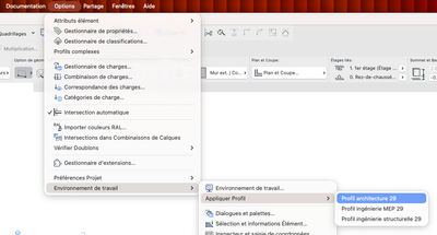

le 2026-02-02 08:14 AM
Bonjour,
Utilisez-vous le profil d'environnement de travail par défaut ?
le 2026-02-03 10:38 AM
Bonjour,
non j'utilise mon environnement de travail personnalisé, si je charge l'environnement par défaut je perds mes icones et barres d'outils.

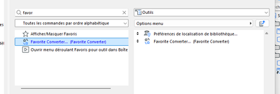

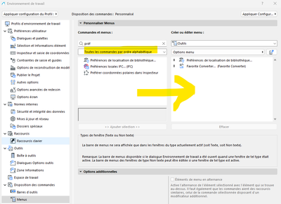

Bonjour
le plus simple, créez vous un petit menu supplémentaire pour y mettre la commande.
vous gardez ainsi votre environnement en le complétant ( ce menu pourra servir pour y mettre éventuellement d'autres commandes )
j y ai mis également le convertisseur de favoris
le 2026-02-04 10:19 AM
Bonjour
Top merci beaucoup pour la solution cela fonctionne
