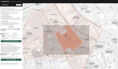

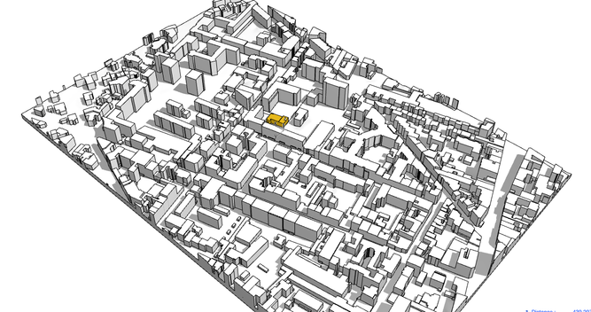

Parmi les outils développés, j'ai un outil qui permet de générer le terrain (précision 1 point / m) + les bâtiments dans archicad. Les bâtiments et les terrains sont générés en maillage, en utilisant les paramètres de l'outil au moment de la génération.
Le principe est:
-Choisir la zone à importer

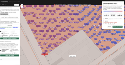

-Choisir la/les parcelles du projet (le script découpera le terrain pour séparer ces parcelles du reste du terrain) et modifier le point d'origine si necessaire (origine = origine lors de l'importation dans archicad)
-Possibilité d'importer l'adresse directement dans les infos projets archicad
-Possibilité de télécharger les feuilles cadastrales + vue satellite au format dxf (equivalent d'un DWG)
-Possibilité de visualiser des infos importantes pour les faisabilités: zones de crues (PPRI), 500m autour des gares/métro/RER, Monuments historiques.
-Choix du niveau 0 relatif et visualisation des altimétries relatives à ce point 0 sur le terrain.
-Import dans archicad (exemple ci dessous).

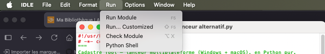

-Utiliser le script en .command sous macOS ou en .bat pour windows. Si pour des raisons de droits ce n'était pas possible, il faut utiliser le lanceur alternatif (avec l'IDLE sous mac par exemple puis cliquer sur run module), depuis le dossier ou via la palette python d'archicad/de Tapir.
