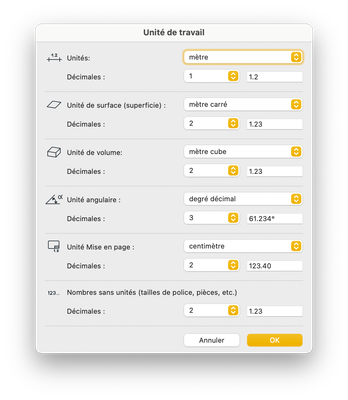

Bonjour,
Il faut aller dans Options / Préférences Projet / Unités de travail et changer le premier champ en Mètre.
Après si ça affiche 0.006 et qu'il faut passer à 6.000 pour être en mètre, ça voudrait dire que le dessin est en kilomètre ?

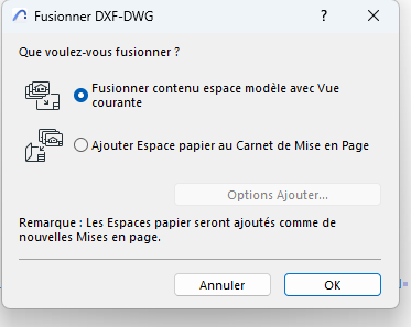

Alors, si vous avez importé le fichier via le menu Interopérabilité, il y a un champ Echelle où il faut mettre 1000 en X et Y (en décochant Spécifier sur écran).
Autrement, si vous ne voulez pas refaire l'importation, il faut juste sélectionner le cadastre et Redimensionner la géométrie sélectionnée (dans Edition / Modifier /)

merci , j'ai essayé , interopérabilité > fusionner > fusionner à partir d'un fichier
je choisi mon fichier dxf  , je mets 1000 à x et y , et je n'est rien quand je fait fusionner !!
