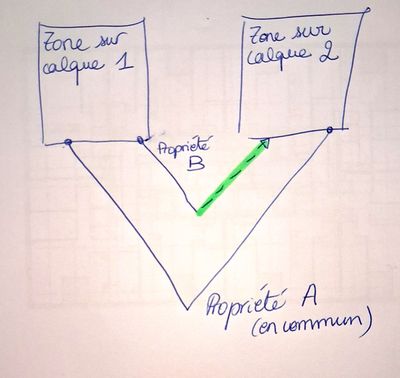

Bonjour,
Est-il possible de créer un paramètre avec ce type de formule:
Si la propriété A, d'une zone sur calque 1 et d'une zone sur calque 2 est identique, Alors utilise la propriété B de la zone sur calque 1.
Autrement dit:
Si une zone sur calque 1 et une zone sur calque 2 ont le même numéro d'appartement, alors indique le nom de zone de la zone sur calque 1.
Dans le cas des calculs de surface d'appartement par exemple...
Merci beaucoup d'avance! Toute aide est la bienvenue.

Bonjour,
Pas possible, une propriété ne s'applique que sur un seul élément à la fois.
Pour récupérer des propriétés de plusieurs éléments, il faudrait passer par un objet GDL et/ou bricoler avec un script Python.
