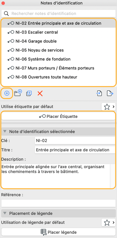

Étape 1 : Constituer votre bibliothèque de notes de détail avec les notes d’identification
Ouvrez la palette Notes d’identification via Fenêtre > Palettes > Notes d’identification et créez un ensemble de notes correspondant à vos besoins de détail habituels.
  • Utilisez la Clé comme code unique (par exemple D‑101, D‑102).
  • Utilisez le Titre pour un libellé court (par exemple « Solin de toiture »).
  • Utilisez la Description pour le texte complet de la spécification qui apparaîtra dans la légende.

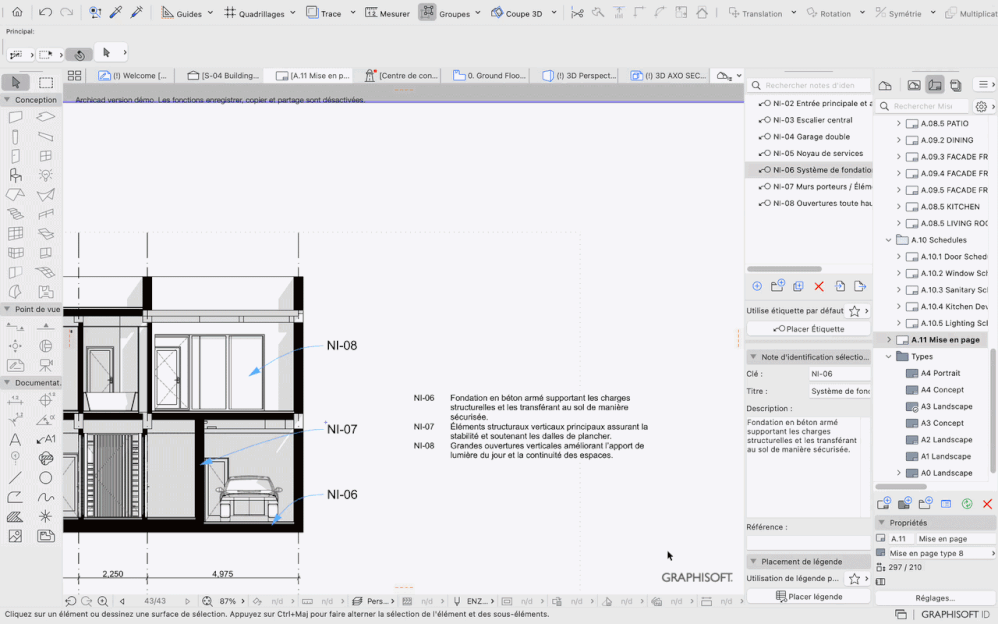

Étape 2 : Placer des étiquettes de note d’identification sur vos détails
Dans vos vues de coupe ou de détail, sélectionnez les éléments que vous souhaitez annoter et placez des étiquettes de note d’identification depuis la palette Notes d’identification (soit en double-cliquant sur une note d’identification, soit à l’aide du bouton Placer Étiquette).
Vous pouvez choisir si l’étiquette affiche uniquement la clé, uniquement le titre, ou les deux, selon la quantité de texte que vous souhaitez voir figurer dans le dessin par rapport à la légende.

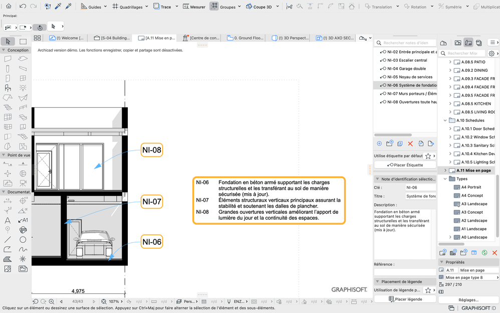

Étape 3 : Générer une légende de note d’identification automatique
Sur une mise en page, utilisez le bouton Placer légende dans la palette Notes d’identification pour placer un objet de légende de note d’identification qui répertorie toutes les notes d’identification utilisées dans le projet ou sur la mise en page en cours, selon ses réglages.
Ajustez les paramètres de l’objet de légende (colonnes, polices et champs à afficher) afin d’obtenir une liste de notes de détail claire et structurée, conforme aux standards de votre agence.

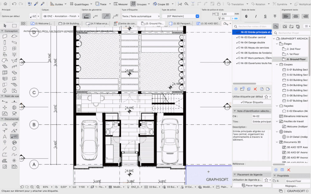

Étape 4 : Mettre à jour les notes à partir d’une source centrale
Si vous devez modifier un libellé ou ajouter des précisions, éditez la note dans la palette Notes d’identification, ou exportez la base de données vers Excel, modifiez-la, puis importez-la de nouveau.
Toutes les étiquettes de note d’identification et légendes utilisant cette note seront mises à jour automatiquement, garantissant que la même note de détail reste cohérente dans tous les dessins où elle apparaît.
