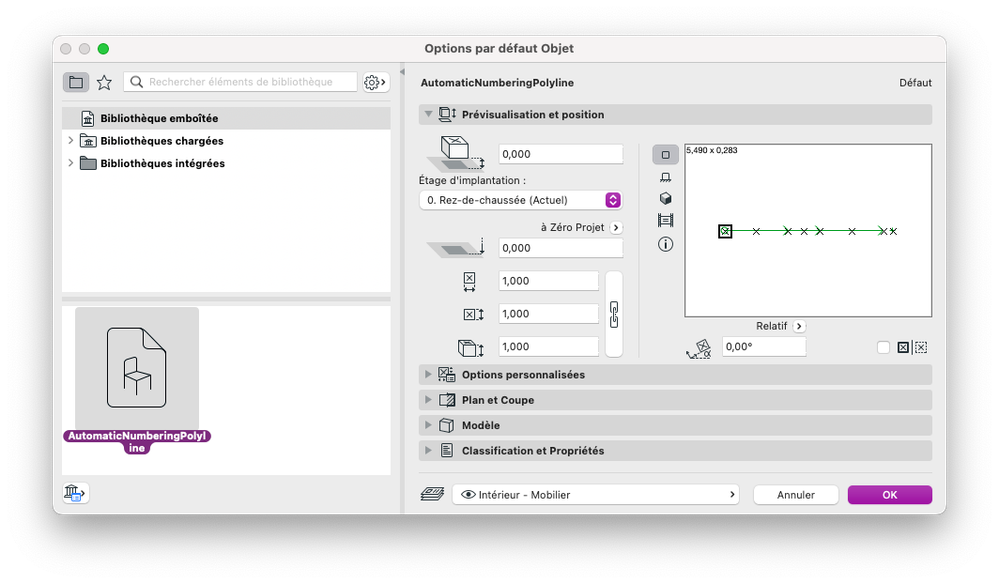

  1. Placez l'objet Polyligne
  2. Télécharger AutomaticNumberingPolyline.gdl
    Télécharger l'objet GDL (bouton orange)
  3. Charger l'objet GDL : Options par défaut Objet > Charger autre Objet > sélectionner l'objet téléchargé

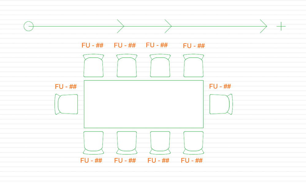

  4. Placez l'objet Polyligne en plan. Sélectionnez-le, ajustez les paramètres si nécessaire (par exemple, le nombre de nœuds ou l'apparence).

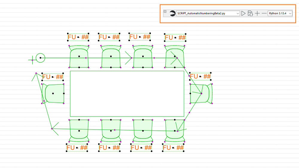

  5. Sélectionner les Éléments + l’objet Polyligne
    1. Sélectionnez ensemble l’objet AutomaticNumberingPolyline et tous les éléments que vous souhaitez numéroter.
    2. Remarque : si vous souhaitez que les étiquettes apparaissent comme dans l'image ci-dessous, il faut utiliser l'outil Étiquette. Les étiquettes ne seront pas automatiquement générées par l'objet ou le script.
  1. Exécuter le script

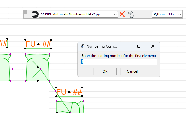

  1. Ouvrez la palette Python ou double-cliquez sur le fichier de script .py.
  2. Le script utilisera une instance d'Archicad en cours d'exécution.
  1. Saisir le numéro de départ : il vous sera demandé de saisir un numéro (par exemple 1, 101, etc.).
    Remarque : Si une erreur survient lors de l'exécution du script, il se peut que le module « archicad » soit manquant. Voici une solution rapide : ouvrez le terminal ou l'invite de commande. Exécutez : pip install archicad. En cas d'échec, essayez : pip install --user archicad.
    Pour éviter ce problème, assurez-vous que Python est installé à partir de python.org et qu’il a été ajouté au PATH lors de l'installation (Windows).

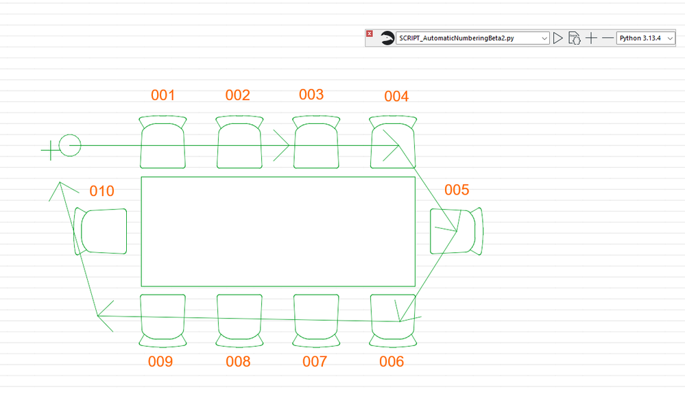

  2. Terminé : Les ID des éléments sont mis à jour automatiquement en fonction de leur position le long de la polyligne.
Fonctionnement du script
  1. Récupère les coordonnées de la polyligne à partir de l'objet GDL
  2. Détecte le point central de chaque élément sélectionné
  3. Evalue le point de la polyligne le plus proche
  4. Trie les éléments en fonction de la distance sur la polyligne du point le plus proche
  5. Attribue les ID des éléments dans l’ordre défini
