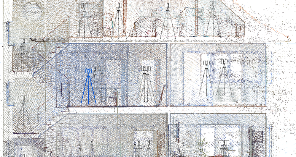

Je suis à la recherche d'un manuel d'utilisation en français pour BIMmTool et surtout sur la création d'orthophoto afin de pouvoir utiliser les outils de la palettes BIMmTool.
Actuellement j'ai importé mon nuage de point (e57), je vois bien ma caméra dans le navigateur mais uniquement les points de visible.
Même en créant un orthophoto, placée sur une façade, ça ne fonctionne pas.

Merci pour ton liens.
Malheureusement rien ne change. Le support technique non plus n'a pas trouvé de solution.
Pas encore le top de gérer les nuages de points avec ArchiCad.
Pour information, j'ai eu 2 expériences récentes de projets avec nuage de points :
PROJET 1
LASER BLK 360 G2 + ARCHICAD 25 = Nuage compliqué à télécharger, compliqué à afficher ou pour se déplacer en vue 3D. Qualité du nuage passable. Ne permet pas de distinguer le contour d'un poteau ou d'une poutre métallique. On me dit que ça vient de la qualité du laser qui est la moyenne gamme de Leica.
PROJET 2
LASER LEICA RTC 360 + ARCHICAD 28 + BIMmTOOL = Téléchargement en 1 bloc puis en 4 blocs, la qualité reste la même. Passable en plan, inexploitable en coupe et en façade. Plus d'excuse sur le laser, il parait que c'est le top de chez Leica.
De plus je suis sur Mac donc pas de logiciels de visite immersive compatibles pour visualiser le modèle ou vérifier des cotes.
On nous a vendu un plug-in BIM TOOL sans limite au niveau des téléchargements que ce soit en poids (Go) ou nombre de points, c'est faux.
Vu le tarif des licences mensuelles ARCHICAD ; j'imagine qu'on doit s'attendre à des améliorations incroyables dans la prochaine version.
Du côté du concurrent, a priori, aucune limite pour les nuages de points donc si ça devient récurrent pour vous de traiter ce type de projets, vous savez ce qu'il vous reste à faire.
