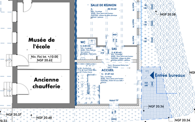

Dans l'état de rénovation construction, certain murs nouveaux ne sont n'apparaissent pas en couleurs construction. Pourquoi?

Bonjour;
Premièrement, vérifier que ces murs sont bien configurés comme nouveaux dans la palette de rénovation.
Deuxièmement, vérifier s'il n'y a pas une substitution graphique qui s'ajoute.
