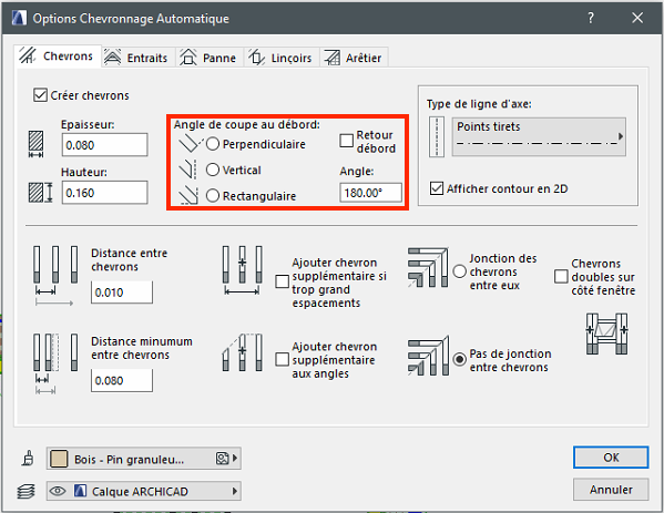

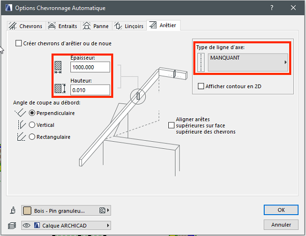

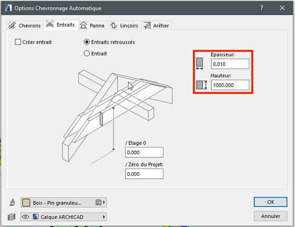

Bonjour,
C'est une erreur dans les valeurs par défaut d'un ancien modèle Archicad qui provoque ce problème.
Vous avez 2 options :
  1. Supprimer les éléments générés avec Roofmaker, puis les refaire en vérifiant bien les dimensions.
  2. Modifier les éléments placés en corrigeant les dimensions.
Voir les valeurs à vérifier sur les captures jointes.
