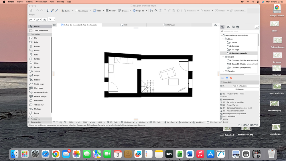

Je test archicad 29 en vue de l'acheter, j'ai fait mes plans, tous les murs sont devenus noir sur un projet, pouvez vous m'aider pour que je récupère le dessin initial

Bonjour,
Tu as activé une substitution graphique reviens sur Pas de substitution

Yves
Bonjour,
