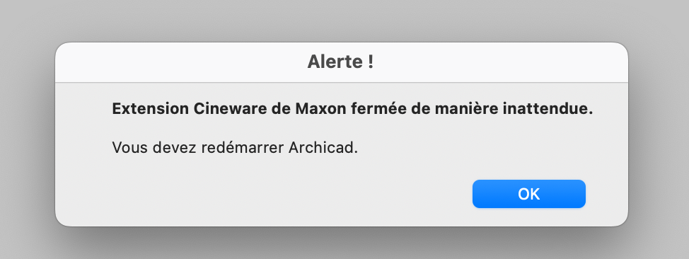

Problème pour générer un rendu photoréaliste : "extension Cineware de maxon fermée de manière inatte
DMI
Quand je lance un rendu photoréaliste, je ne peux pas l'obtenir et j'ai ce message d'alerte :
"extension Cineware de maxon fermée de manière inattendue"
Comment résoudre ?
Merci de votre aide.

Marc_Voumard
Ce bug est répertorié sur macOS 15.
Vous trouverez une solution de contournement sur cet article : macOS 15 Sequoia – Site de Support

Parfait ! Ça marche !
Merci beaucoup !
